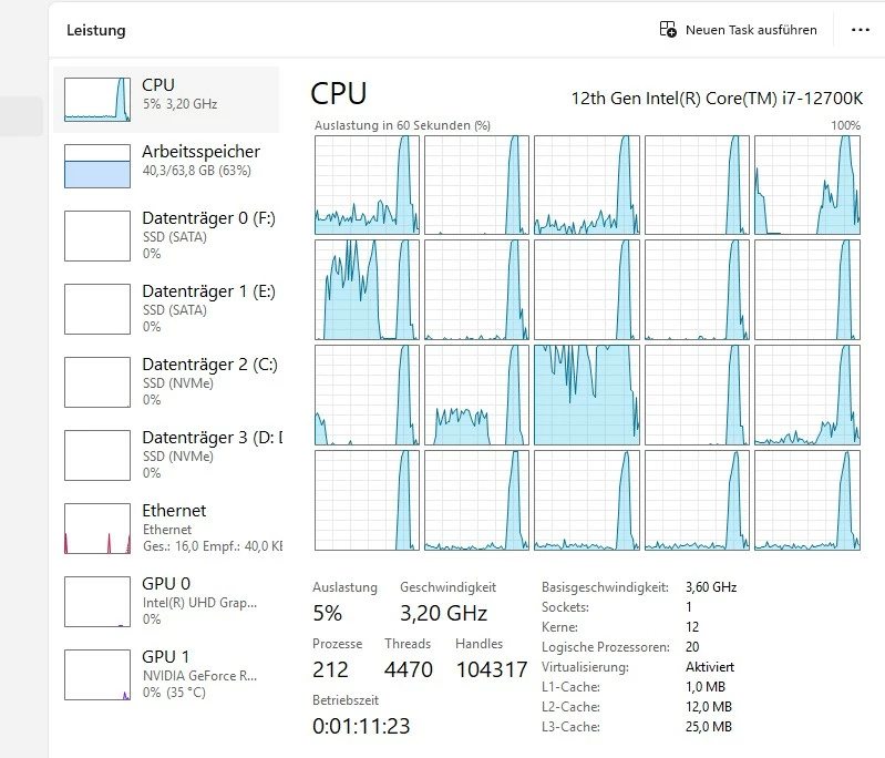

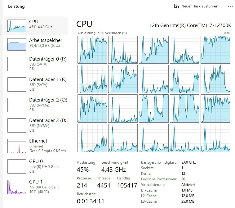

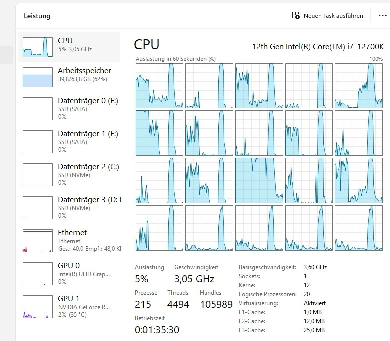

@Aleke
Hier die Systeminfo und drei Screenshots der Systemauslastung während des Exports zu Photoshop. Den Haken in den Katalogeinstellungen bei "Änderungen automatisch in XMP speichern" habe ich entfernt. Sehr unschön ist auch, dass ohne die DNG-Datei eine kleine nachträgliche Korrektur in Lightroom ein komplettes Neu-Berechnen des Bildes erfordert. Warum nicht die Wahl lassen, ob eine DNG Datei angelegt wird. Das geschah im Hintergrund. Dann wäre der Rechner nicht so lange blockiert.

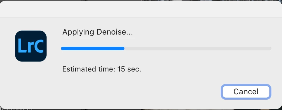

[This post contains formatting and embedded images that don't appear in email. View the post in your Web browser.]
"It's also very unpleasant that without the DNG file, even a small subsequent adjustment in Lightroom requires a complete recalculation of the image."
When this happens, do you see this window?
If so, you're clearly stumbling over a bug. Normally, once you've computed Denoise for an image, it doesn't recalculate it again.
