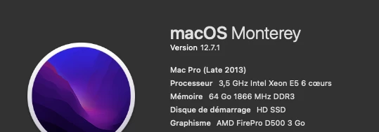

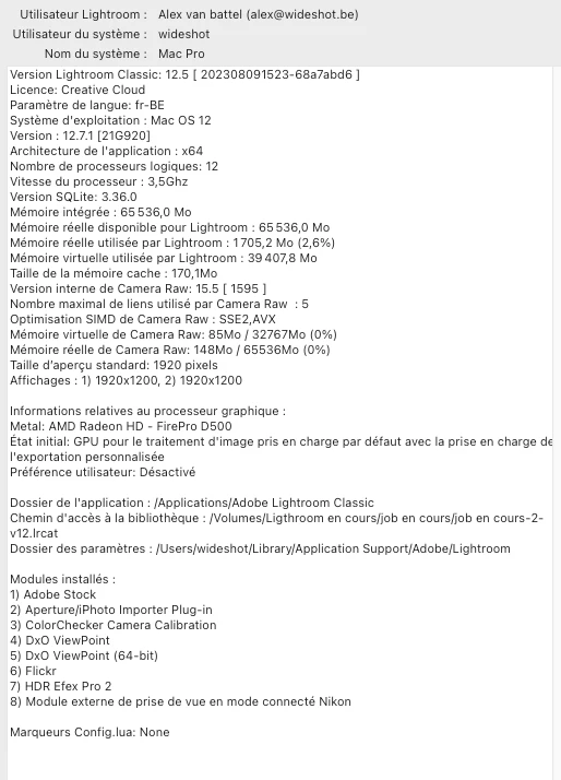

Oct 28, 2023 5:43 AM UTC
Si on enlève le processeur graphique cela ne change rien sur le 12 ou 13.
ce qui est bizarre c'est que même à l'exportation en tout cas pour moi j'ai ce problème d'artefacts sur le 13
Personnellement j'avais ce problème sur le 12 mais aucun soucis à l'exportation, donc est bien du à bug!!
j'espere que cela va s'arranger car mon mac fonctionne parfaitement avec Capture One!
ps: pour la capture d'écran je l'ai fait à partir du 12 car j'ai vraiment pas envie de réinstaller à nouveau le 13.
