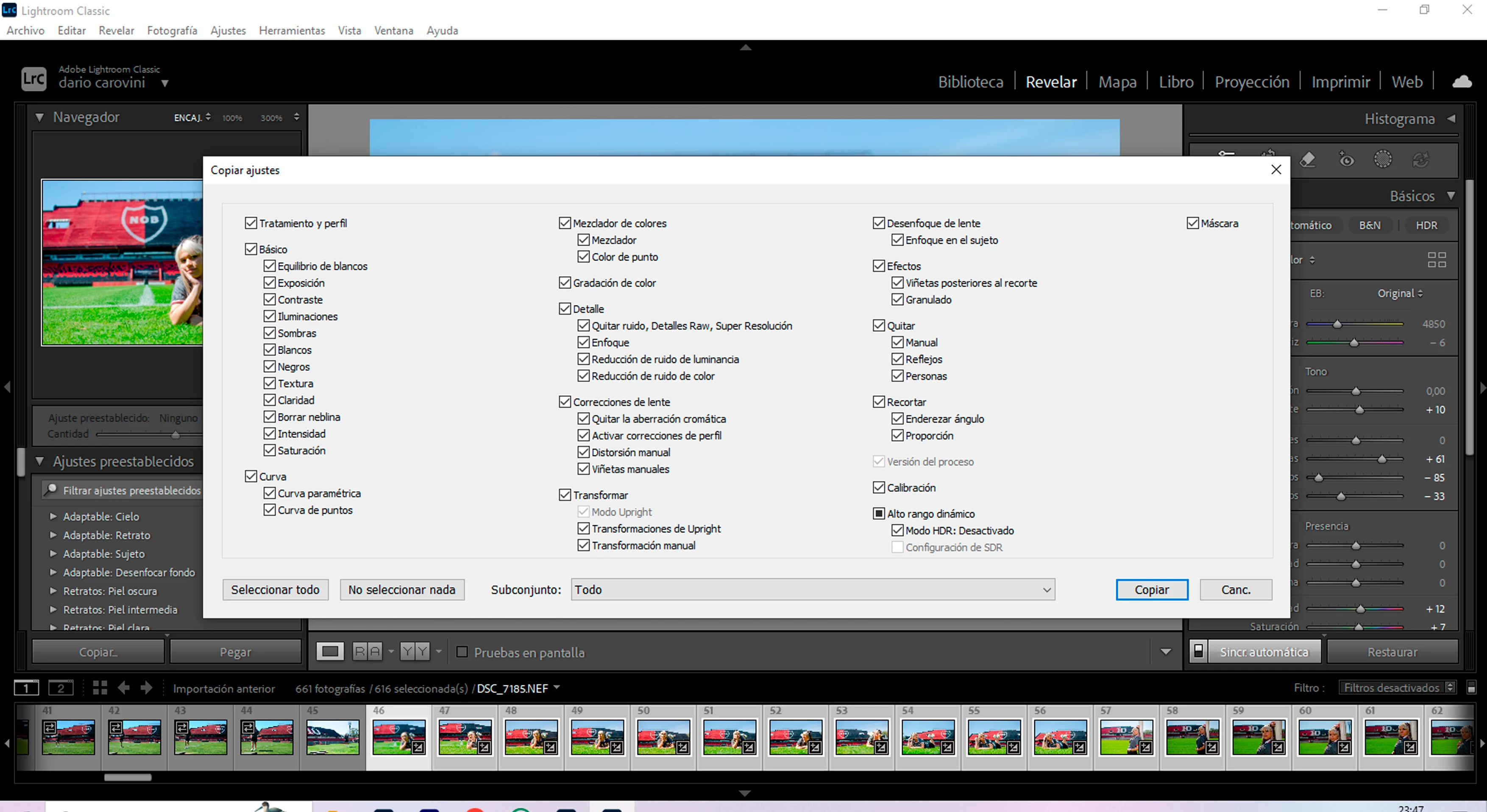

ya desinstale y volvi a instalar, ya actualice, ya volvi a una version anterior, y todo sigue igual, ya no se que hacer, a alguien le paso? o sabe como solucionarlo?

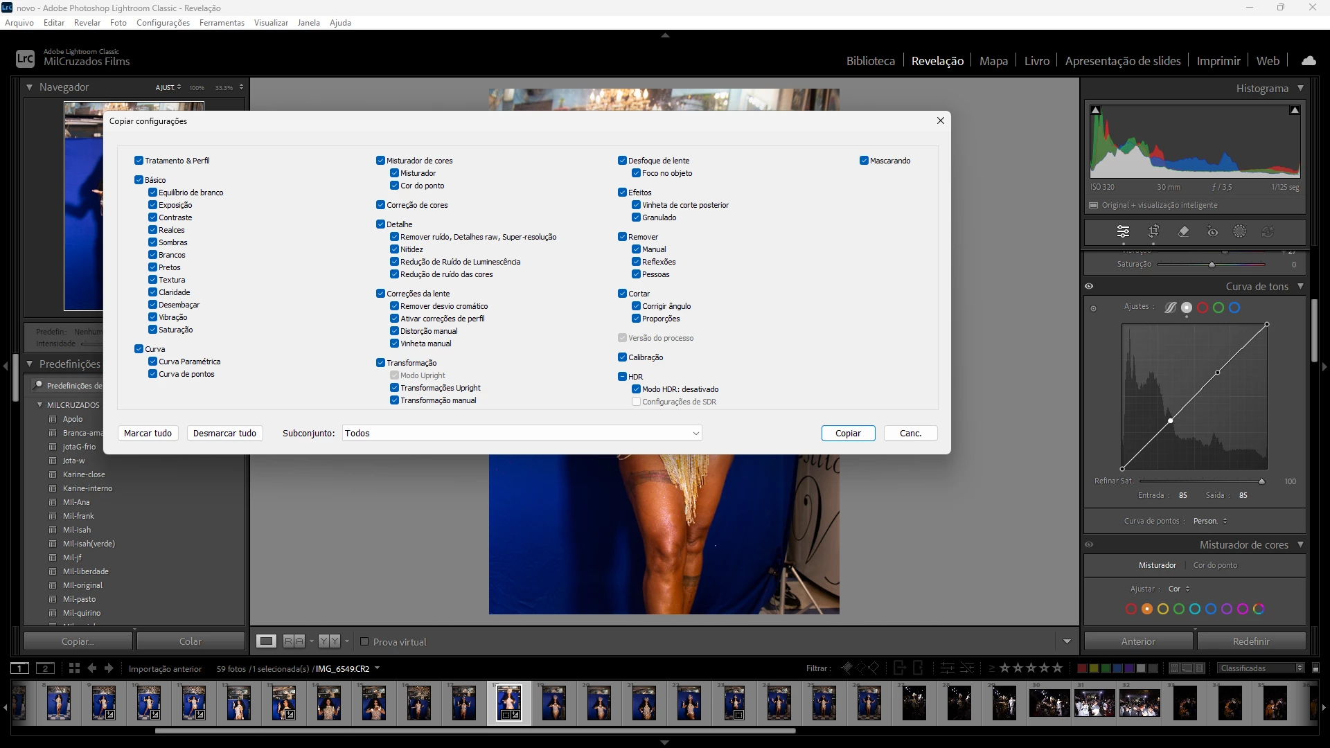

me ajudem corrigir esse bug? a cada alteração que faço na foto fica aparecendo essa caixinha de copiar e colar configuações... mesmo pós atualização esse bug não para

@MilCruzados_Films7245
Check the answer maked as 'Correct Answer' at top of thread as it may be the solution to your issue (i.e. disable the aplication called TRIO OFFICE)
