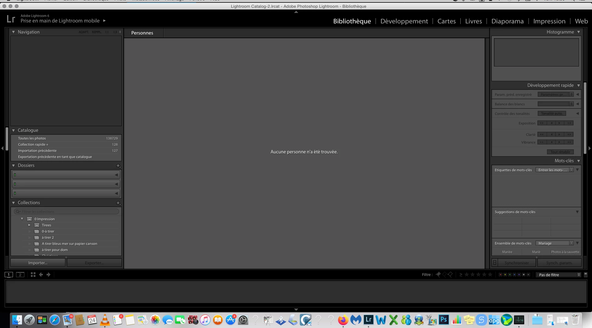

bjr,
je suis TOTALEMENT coincé car mon LR6 ne s'ouvre plus ou plutot s'ouvre et se referme quasi immediatment avec un libellé erreur : "aucune personne trouvée" puis dump !!
Ceci fait suite à un arrêt impromptu  et maintenant la relance ne peut se faire,
Pouvez vous me sortir de ce mauvais pas , j'ai toutes mes photos bloquées.
J'ai essayé un lancement "forcé" en otant le fichier ".plist"
j'ai essayé de repartir d'un catalogue sauvegardé
j'ai essayé de repartir sans le fichier lock.
je croyais comme m'avait dit le support de reinstaller à partir de mon achat mais en fait ils ne delivrent pas le source contrairement à ce que j'avais cru comprendre .
j'ai l'impression qu'il y a une commande qui cherche à s'executer pour rechercher des personnes dans l'appli mais comment annuler cette recherche ?
Est il possible de basculer l'applicatif d'un autre ordi (mon portable) par copier ? et remettre le catalogue en ligne ?
merci de votre aide
cdt
alain
je suis sur Mac 10.10.5

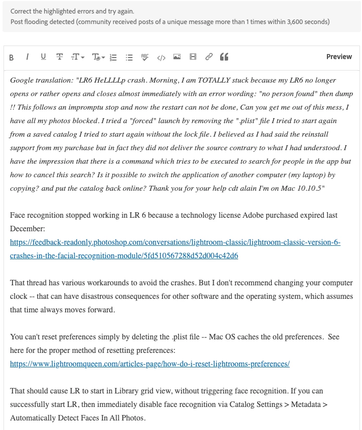

johnrellis
johnrellisCorrect answer
September 19, 2021
[A software bug in the forum platform stops me from posting my reply as text. Please view the reply in your web browser to see it]
September 24, 2021
thanks  but i've already done the delete of the ".plist" file
for information, have a look on my LR board just a few seconds before crashing and dump
does it give more idea to solution the case ?
thks for help
alain
