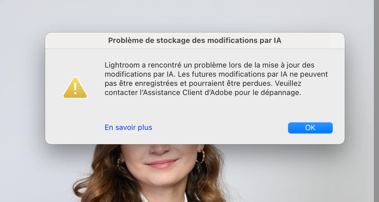

P: LrC 15.1 Error Message: Encountered a problem updating AI Edits
Depuis l'installation de la version 15.1 message récurrent : Lightroom a rencontré un problème lors de la mise à jour des modifications par IA. Les futures modifications par IA ne peuvent être enregistrées et pourraient être perdues.
Je suis administrateur et je ne manque pas d'espace sur le disque
Translation:
Since installing version 15.1, recurring message: Lightroom encountered an issue while updating AI changes. Future AI edits cannot be saved and could be lost.
I'm an administrator, and I'm not running out of disk space

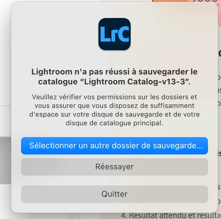

Bonjour,
Avec l'outil IA et notamment pour les masquages, j'ai cet écran qui s'affiche.
Mais à la fermeture de lightroom, quand je veux sauvegarder le catalogue, j'ai aussi ce problème qui s'affiche :
La seule chose que j'ai changé sur mon poste de travail, c'est un informaticien qui m'a installé un outil de barrage de virus et pare-feux, ça s'appelle ESET.
Je suis sur MAcbook pro , Apple M2, 24 GO, sonoma 14.6
J'ai de la réserve sur le disque dur, environ 300GO
Merci d'avance pour votre aide

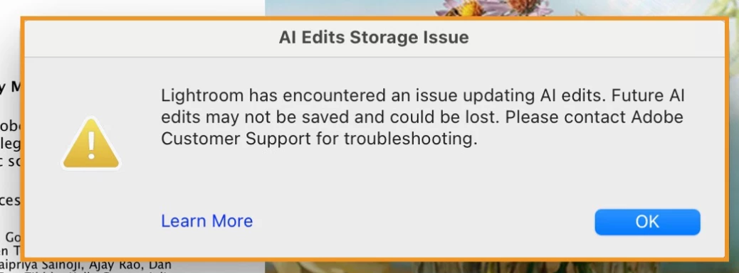

Jan 21, 2026 10:36 AM UTC
problem in lightroom classic using AI the message comes out as an attachment :
JohanElzenga
Jan 21, 2026 11:11 AM UTC
Lightroom Classic stores AI masks and other AI data in 'Catalogname.lrcat-data'. Sometimes this file (Mac)/folder (Windows) gets corrupted, or the permissions are getting set wrongly, so Lightroom Classic cannot write to it. That explains what you are seeing. Take the following steps:
1: Review this document: https://helpx.adobe.com/lightroom-classic/kb/ai-edits-storage-error.html to make sure you are not affected by the items listed there.
2: Contact Adobe Support as they have an lrcat-data recovery tool that can fix your corrupt file. Contact Adobe Customer Care at https://helpx.adobe.com/contact/what-contact-options.html. Scroll to the bottom and click on the “Start Now” live chat link in the lower right of this page. Typing “Agent” into the chat text field will bypass the initial chatbot.
-- Johan W. Elzenga

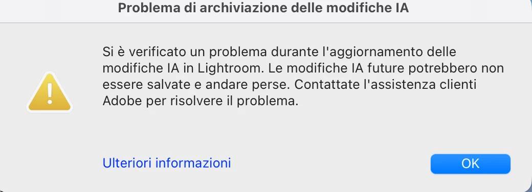

Jan 18, 2026 10:53 AM UTC
Ik krijg altijd dezelfde opmerking:
er is een probleem opgetreden bij het bewerken van AI-bewerkingen in Lightroom. Toekomstige AI- bewerkingen worden mogelijk niet opgeslagen en gaan mogelijk verloren.
JohanElzenga
Jan 18, 2026 12:49 PM UTC
-- Johan W. Elzenga
Jan 19, 2026 12:20 PM UTC
of misschien een bug in LR? heb mijn backup van 2 dagen ervoor terug gezet met hetzelfde resultaat. Hoewel hij een uur daarvoor wel werkte. gewoon mijn computer uitgezet om te winkelen en na een tijdje terug opgestart met het gekende probleem.

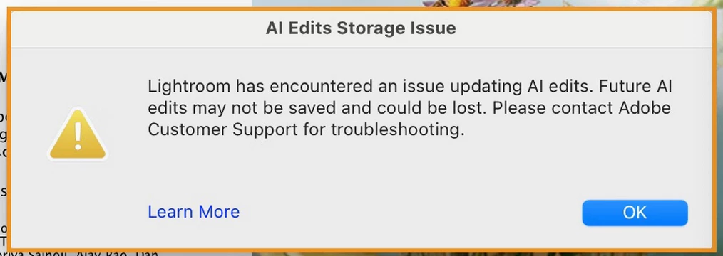

I am getting this error that pops up every few seconds when using Lightroom Classic and the latest version 15.1. Has anyone experienced this issue and know how to fix it? Thank you!
Anshul_Saini
Jan 13, 2026 3:29 PM UTC
Hi @tashography,
Thanks for sharing the screenshot. This error is part of a larger, known issue related to how Lightroom Classic stores AI edits.
Please start by reviewing and following the pinned response from Rikk Flohr at the top of this thread. That post outlines the officially recommended steps and explains why this message appears in 15.1.
If you’ve already tried those steps and the issue still persists, I can take a closer look at your catalog to check for corruption or recoverable issues in the associated .lrcat-data file.
• You can upload your .lrcat file and the matching .lrcat-data folder to Google Drive
• Share the download link with me via direct message
Also, please confirm whether you are currently using, or have ever used, any third-party Lightroom plugins, as those can sometimes affect catalog integrity and recovery options.
Once I have that information, I can let you know about the next steps.
Best regards,
Anshul Saini
Jan 13, 2026 3:59 PM UTC
Thank you! I was able to resolve the issue with Adobe support - they simply renamed the  .lrcat-data folder by adding "ol" in front and then restarted Lightroom and the error message is no longer present. He stated this is a known issue and has been brought up numerous times.

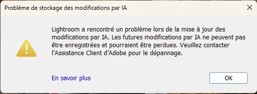

Jan 11, 2026 9:37 PM UTC
Toutes les photos avec une réduction de bruit par IA ressortent en erreur. Une fois la réduction de bruit faite, ça fonctionne puis la photo ressort avec le message suivant : "une erreur de type indéterminée s'est produite". Je ne peux plus modifier la photo, je ne peux plus accéder à l'historique des modifications. Cette situation arrive à chaque fois que j'utilise la réduction de bruit.
Et chaque fois que j'ouvre Lightroom j'ai un message d'erreur "Lightroom a rencontré un problème lors de la mise à jour des modifications IA ...Veuillez contacter l'assistance client Adobe".
