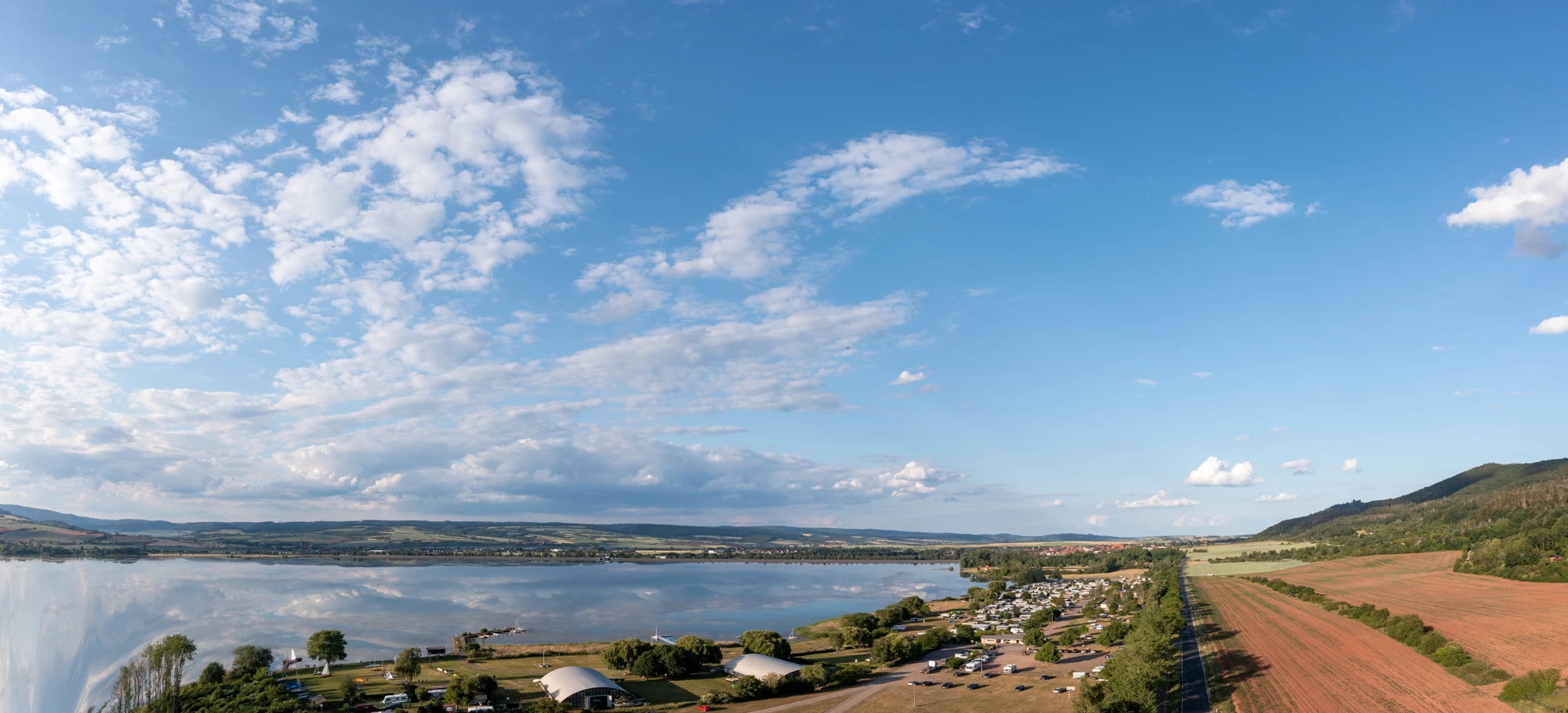

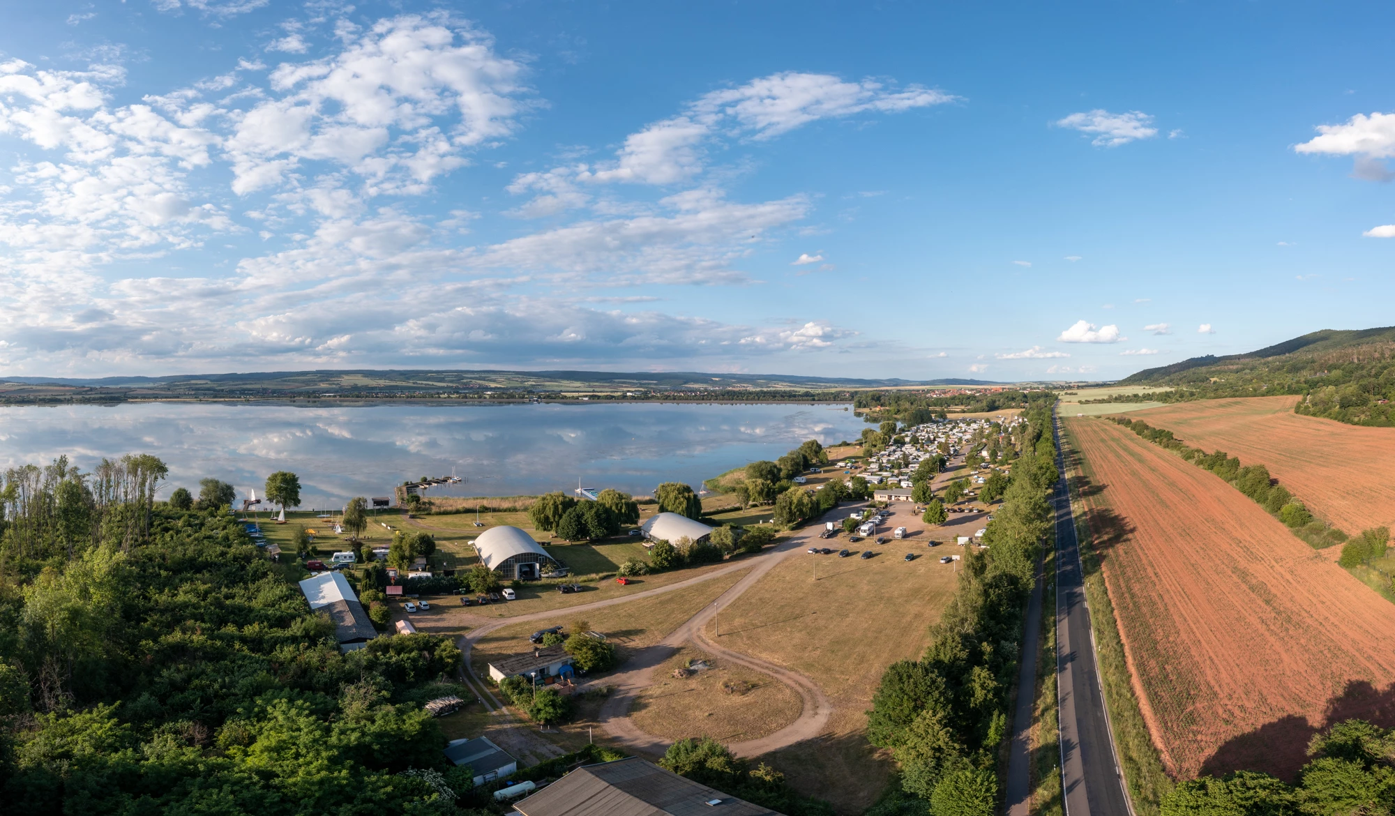

Nach dem Update auf die Version 11.4 funktioniert bei mir die Panoramafunktion nur noch sehr eingeschränkt. Die meissten Panoramabilder werden völlig verzerrt oder nur als ganz schmaler Streifen von wenigen Pixeln dargestellt.
DanielKühne
June 23, 2022
Das war gleich der erste Geanke. Dies hatte das Problem aber nicht beheben können. Hauptsächlich tritt der Fehler auf bei Verwendung des Reglers Randverkrümmung. Dann werden die Bilder völlig verzerrt. Habe es auch noch einmal mit Bildern versucht welche ich mit der alten Version zusammengerechnet hatte.
Anbei 2 Bilder mit der alten Version und nach dem Update.
AxelMatt
June 23, 2022
The first thing that you should try is to switch off the GPU support from the Lightroom preferences and check if that helps to fix the issue.
Go to Lightroom > Preferences > Performance tab > Uncheck "Use Graphics Processor" > Restart Lightroom.
https://helpx.adobe.com/lightroom-classic/kb/lightroom-gpu-faq.html#troubleshooting
https://helpx.adobe.com/lightroom-classic/kb/troubleshoot-gpu.html
Another step is to try to reset the Lightroom preferences.
https://www.lightroomqueen.com/how-do-i-reset-lightrooms-preferences/
It's recommended to backup your preferences before you reset the preferences to the default settings:
https://helpx.adobe.com/lightroom-classic/kb/preference-file-and-other-file-locations.html
If this doesn't help we need more informations about your environment.
Which operating system do you use?
Please post the exact version and not only phrases as "recent", "latest" and so on.
Do you get an error message? If yes, please post the exact message or an screenshot.
