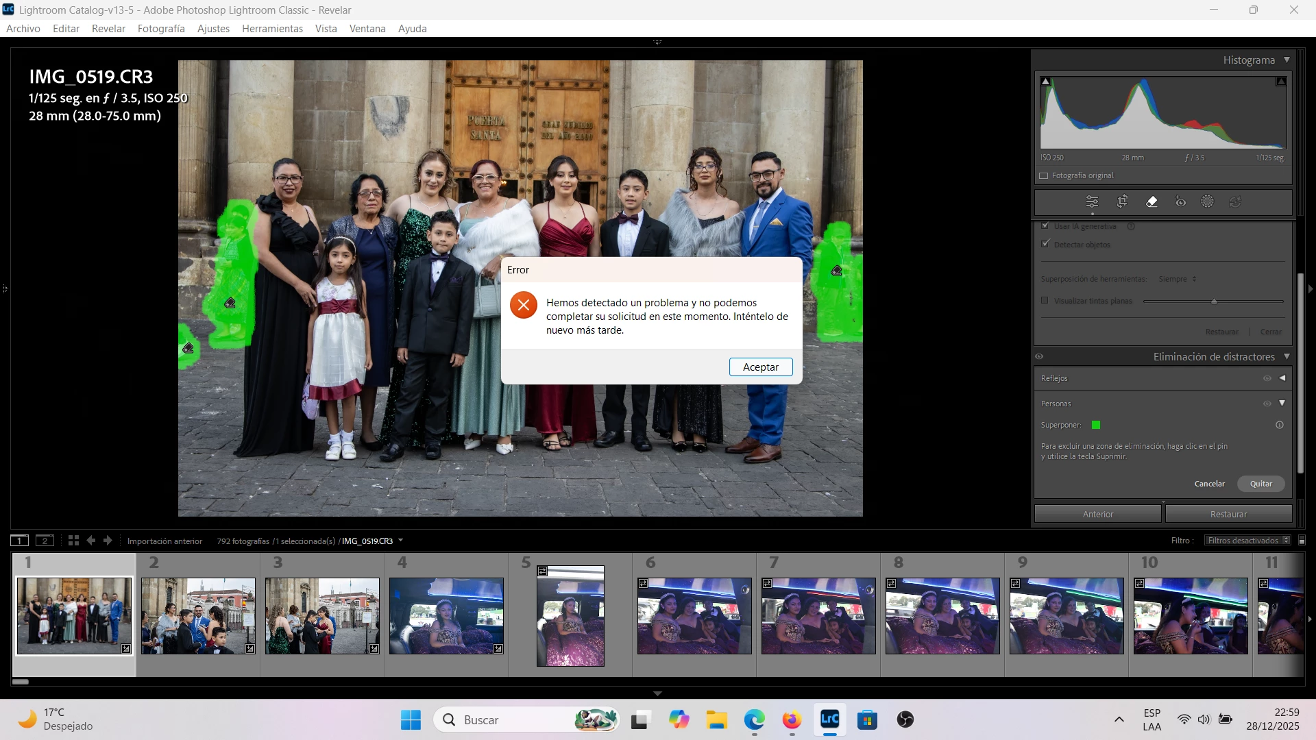

Problema con quitar distractores y eliminación generativa
Llevo mucho tiempo intentando usar la opcion de quitar distractores y eliminación generativa IA, pero siempre me sale que la eliminación ha fallado y que no se puede hacer la solicitud en este momento y que lo intente mas tarde. Pero seimpre me tira lo mismo. Quisiera apoyo para poder solucionar este problema

That poorly written error message indicates an anti-malware package, a firewall, a router, or a server somewhere on the network path between LR and Adobe's servers has incorrectly blocked the request from LR to Adobe's Firefly servers:
"$$$/Clio/StatusCode/HTTP/Forbidden=Hemos detectado un problema y no podemos completar su solicitud en este momento. Inténtelo de nuevo más tarde."
(This error corresponds to the HTTP 403 Forbidden error code.)
Try these troubleshooting steps:
- Temporarily disable all the firewall/anti-virus/security services on your computer, including Microsoft Defender. If that solves the problem, then add a specific exclusion for LR to the services' rules.
- Connect to another network, preferably one serviced by a different ISP. E.g. a Wifi connection of a neighbor, a coffee shop, work, or your phone's hotspot. Sometimes the routers in these networks block some of LR's requests, especially in authoritarian countries like China.

Me pasa exactamente lo mismo desde hoy. Funcionaba todo perfectamente y ahora tengo ese error continuamente. Utilizo Lightroom Classic 15.1 y no estoy conectado a través de ninguna VPN ni nada extraño. El catálogo lo tengo en local y obviamente tengo conexión a internet sin problemas. He probado a deshabilitar el firewall de Windows y el problema persiste. Alguna idea ??

@Eduardo_R7209: "I've tried disabling the Windows firewall, but the problem persists."
