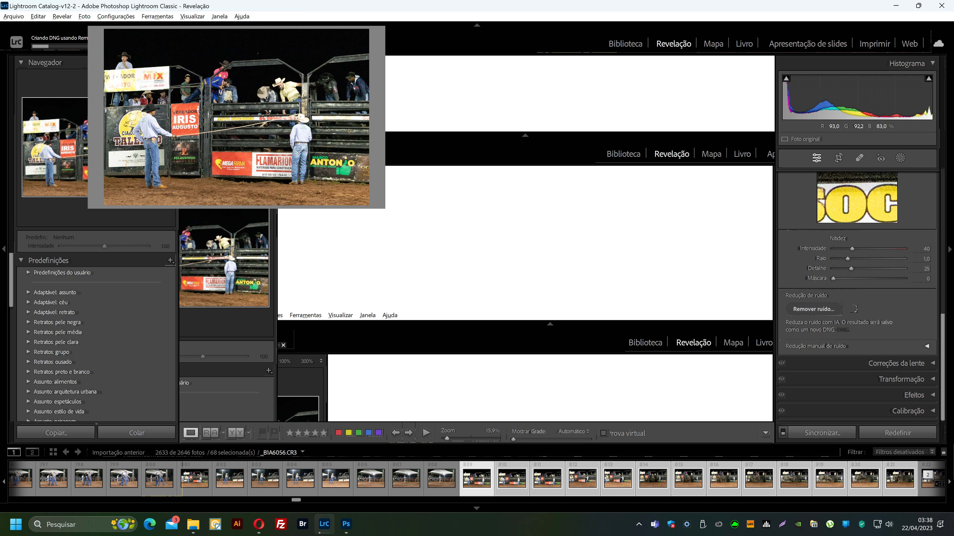

Problema na visualização de foto na aba revelação do Lightroom.
  • April 22, 2023
  • 5 replies
  • 1249 views
Quando estou na aba Revelação do Lightroom para tratar as fotos, as fotos não aparecem onde deveria, fica em uma "janela" que sobrepõe parte da tela e que é muito pequena tornando o trabalho inviável.
Correct answer JohanElzenga
This looks like a GPU problem. Check that your GPU drivers are up to date. Also try if disabling the GPU in Preferences - Performance solves this problem. If it does, then that confirms it's the GPU.
-- Johan W. Elzenga
ViniSouza128
April 22, 2023
Obrigado! Realmente, ao desabilitar a GPU nas preferências o problema sumiu! Os drivers estão atualizados, depois vou tentar instalar um driver anterior e ver se volta ao normal.
