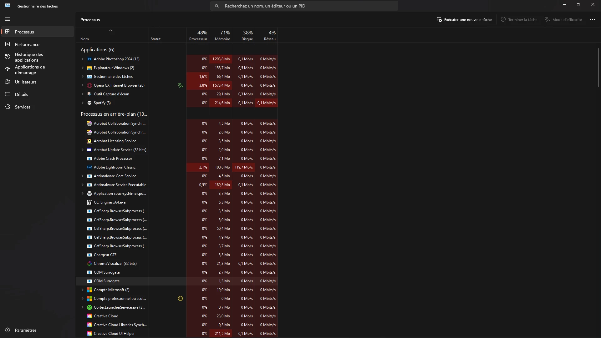

Bonjour,
Depuis quelques semaines, j'ai rencontré un problème avec Lightroom Classic. Lorsque je clique sur l'application .exe dans l'explorateur de fichiers ou sur le launcher de Creative Cloud, je vois le curseur de la souris en mode chargement pendant quelques secondes, puis plus rien ne se passe. L'application apparaît dans le gestionnaire des tâches comme un "processus en arrière-plan". J'ai remarqué que les autres applications de Creative Cloud, telles que Photoshop, passent en "Applications" une fois lancées, après avoir été en "processus en arrière-plan". Cependant, ce n'est pas le cas de Lightroom Classic, qui reste bloqué en "processus en arrière-plan" (voir capture d'écran ci-jointe).
Pour résoudre ce problème, j'ai bien sûr vérifié les mises à jour de Windows et de Lightroom Classic, désinstallé et réinstallé l'application, et effectué des recherches, dont deux solutions que j'ai trouvées dans ces posts (https://helpx.adobe.com/fr/lightroom-classic/kb/troubleshoot-gpu.html et un autre que j'ai malheureusement perdu).
Je suis actuellement sous Windows 11 et Lightroom 13.2. À noter que j'ai rencontré ce problème sur mes deux ordinateurs, un fixe et un portable, au même moment.
Merci d'avance pour vos retours !

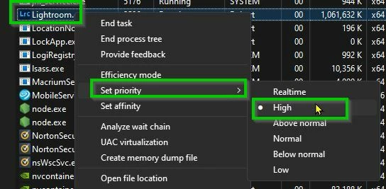

As a Windows user- This is similar to a problem I had several years ago with Lr v5 (IIRC)
Worth trying the following procedure to see if it solves the problem. (It cannot harm if done as suggested)
  1. Do a computer reboot/re-start
  2. Open Lightroom-Classic (Leave it running)
  3. Open the Task Manager.  [Windows Key+X] - [T] -
  4. Click the disclosure triangle on - Adobe Photoshop Lightroom Classic (x)- (to see sub-processes)
  5. [Right-Click] on [LrC] Adobe Lightroom.Classic
  6. Select the option "Go to details"-
  7. Right-Click on "Lightroom.exe" in the details list-
  8. Click on [Set Priority]
  9. Set the Priority to "High
  10. Close Task Manager.
  11. Close all programs and Re-Boot the computer
  12. As you open Lightroom- Reset the Preferences by holding down [SHIFT+ALT].
  13. Check LrC opens and closes correctly.
Regards. My System: Windows-11, Lightroom-Classic 15.6, Photoshop 27.8, ACR 18.7, Lightroom 9.4, Lr-iOS 10.4.0, Bridge 16.0.3 .

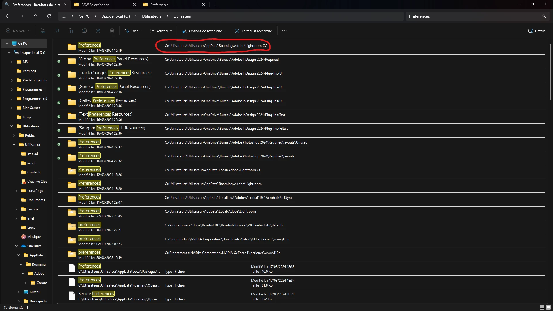

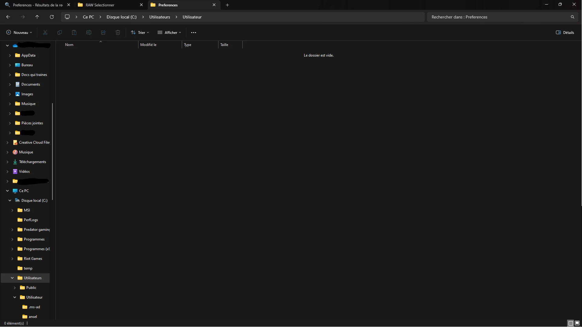

Ominox
OminoxAuthor
Mar 17, 2024 6:09 PM UTC
Following the instructions mentioned in the link, I deleted the preferences in the indicated folder.

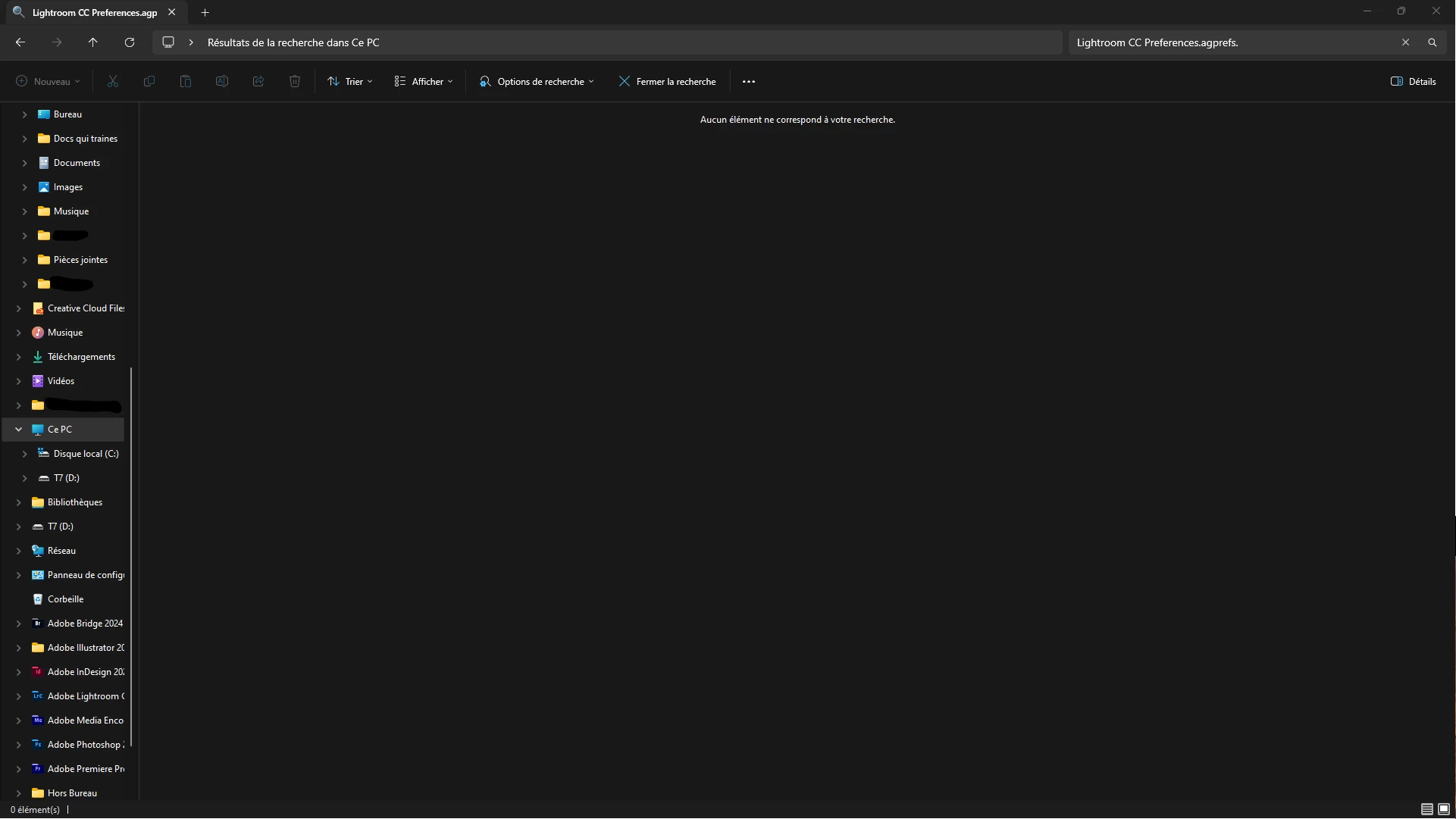

F. McLion
Mar 17, 2024 7:00 AM UTC
Please try if it helps to reset the preferences, as they are not reset when removing and reinstalling: https://www.lightroomqueen.com/how-do-i-reset-lightrooms-preferences/
If that does not help, please share more details on your computer (CPU, RAM, GPU and RAM ....).
--- Got your issue resolved? Please label the response as 'Correct Answer' to help your fellow community members find a solution to similar problems. ---
Ominox
OminoxAuthor
Mar 17, 2024 2:55 PM UTC
Thanks for your response.
Unfortunately, this solution doesn't work. I deleted the preference files, restarted Lightroom Classic (not working), and I deleted and reinstalled Lightroom Classic (and it still doesn't work).
