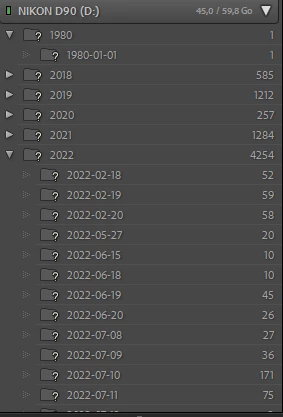

Bonjour,
Dans le module bibliothèque, lightroom m'indique que mes photos se trouvent dans ma carte SD alors que celles-ci se trouvent dans mon disque dur externe. Je ne peux donc pas travailler sur mes photos car elles sont manquantes. C'est la 1ère fois que cela m'arrive car d'habitude lightroom m'indique bien que mes photos sont rangées dans mon disque dur externe, et non pas dans ma carte SD.
Normalement, toutes mes photos doivent apparaître dans le support "Bûcheron (E:)". Or, lightroom indique qu'elles sont rangées dans le support "NIKON D90 (D:)" alors que ce n'est pas le cas. Elles sont bien présentes sur mon disque dur "Bûcheron (E:)" et d'habitude, mes photos apparaissaient bien sur "Bûcheron (E:)" quand j'ouvrais le module bibliothèque.
Si quelqu'un a une solution pour moi, je vous en serais très reconnaissant
Alexandre
December 30, 2022
Right-click On the folders that have a [?] and choose the option to find missing folders. Then, using the dialogue that appears, point Lightroom to your external drive and the appropriate folders.
December 30, 2022
Merci beaucoup ! Tout est rentré dans l'order grace à votre réponse !
