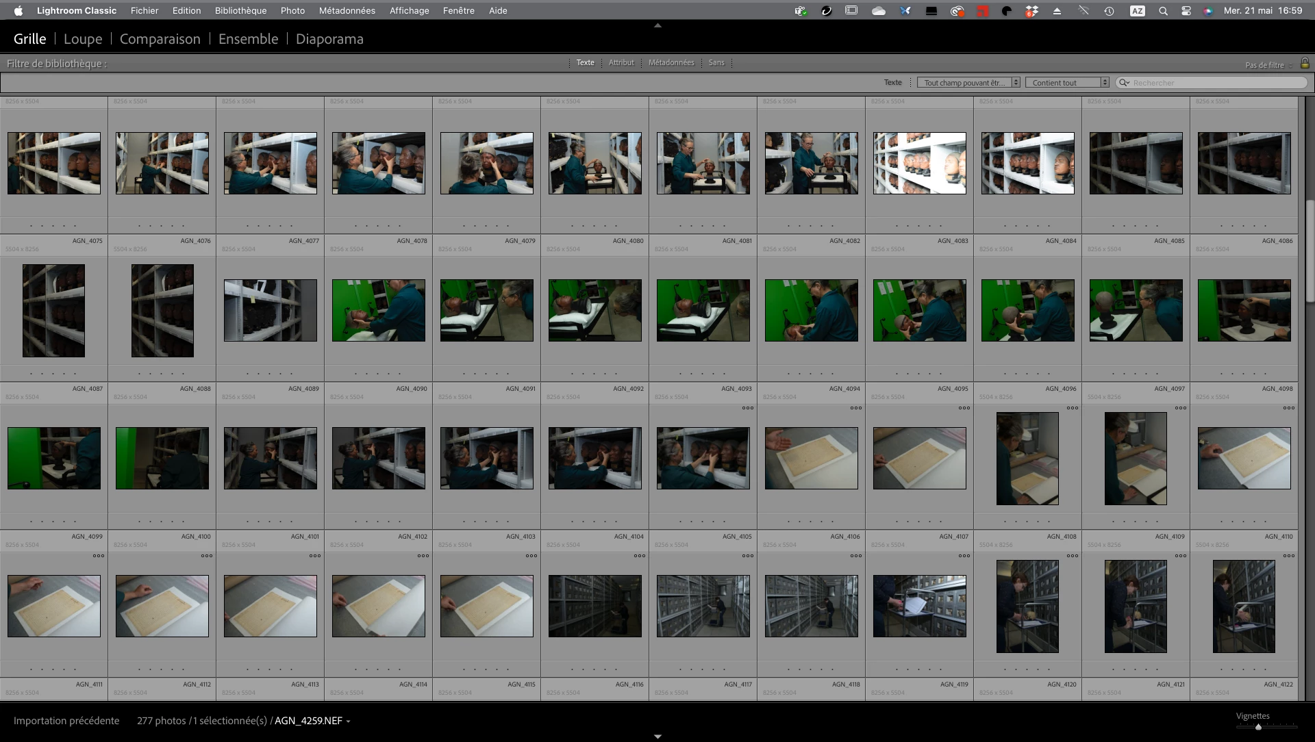

Bonjour,
Il semble que mon lightroom classic soit verrouillé dans un affichage bibliothèque qui rend toute action inactive. Les panneaux latéraux ont disparu, leurs petites flèches de rappel aussi, imposisble d'accéder au mode Développement. Cependant, lorsque lightroom n'est pas actif (si je travaille sur un autre logiciel), l'écran est normal.
Quelqu'un a une idée ?

This looks a bit like a secondary display window displaying on top of the normal window, or at least stealing focus.
Does pressing F11 fix the problem? This the shortcut to display/hide the secondary window, which is normally used on a second monitor.

F7 - turn on or off left side panel
F8 - turn on or off right side panel
right-click on "Grille" to add the develop module into the menu; or press D to directly access develop module

Bonjour dj_paige,
merci beaucoup mais ça j'avais déjà tenté, snas succès. Et quand je quittepuis réouvre, j'aperçois une milliseconde l'écran normal et il passe immédiatement dnas cet affichage inactif...

F11 to turn on or off the secondary window
