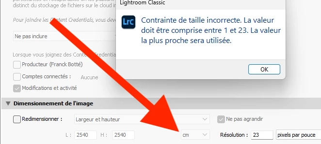

Bonjour,

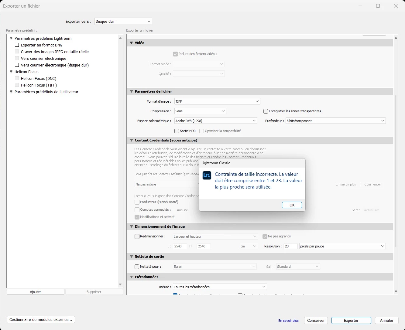

Depuis tout à l'heure, alors qu'habituellement mes exports en TIF se font en 300 ppp minimum, je ne peux plus appliquer de résolution supérieure à 23 ppp, ce qui est bien sûr insuffisant, un message indique :
"Contrainte de taille incorrecte. La valeur doit être comprise entre 1 et 23. La valeur la plus proche sera utilisée."
Copie d'écran :
J'ai lancé la désinstallation/réinstallation de Lightroom Classic via Creative Cloud Desktop, mais rien n'y a fait, le problème subsiste.
D'autres utilisateurs ont-ils eu ce problème ?
S'agit-il d'un bogue, ou bien d'une mauvaise manip de ma part à l'une des étapes..?
Merci par avance pour vos éclairages.
Bien cordialement,
Franck

You've accidentally specified cm instead of pixels for the L and H:
To export a photo at 23 pixels per inch that's 2540 cm (1000 inches) long and high, the photo would need to be at least 23,000 x 23,000 pixels!

Merci John pour votre réponse.
Effectivement, en remettant en pixels plutôt qu'en cm, cela résout le problème !
En fait, comme je n'avais pas coché la case "Redimensionner", je pensais que cela n'avait pas d'impact. Mais en vérité, si. J'aurais dû essayer avant de créer cette discussion...
