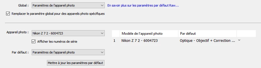

bonjour
Je desire avoir a l'importation les parametre predefini demon Nikon Z7ii (un profil neutre)
lorque je passe par le fenetre reglage et que je renseigne
Ca ne marche pas, a l'import j'ai ou Adobe standart ou Nikon standart
J'ai donc fait un preset pour l'importation mais qui fonctionne sauf que j'ai voulu mettre à zéro tous les curseurs de tonalité, de presence, de detail (couleur, luminance, gain).
lorque ma photo est importée j'ai les curseurs exposition, hautes lumieres, ombre, gain,  luminance, couleur qui ne sont pas à zéro.
je n'arrive pas à savoir pourquoi
