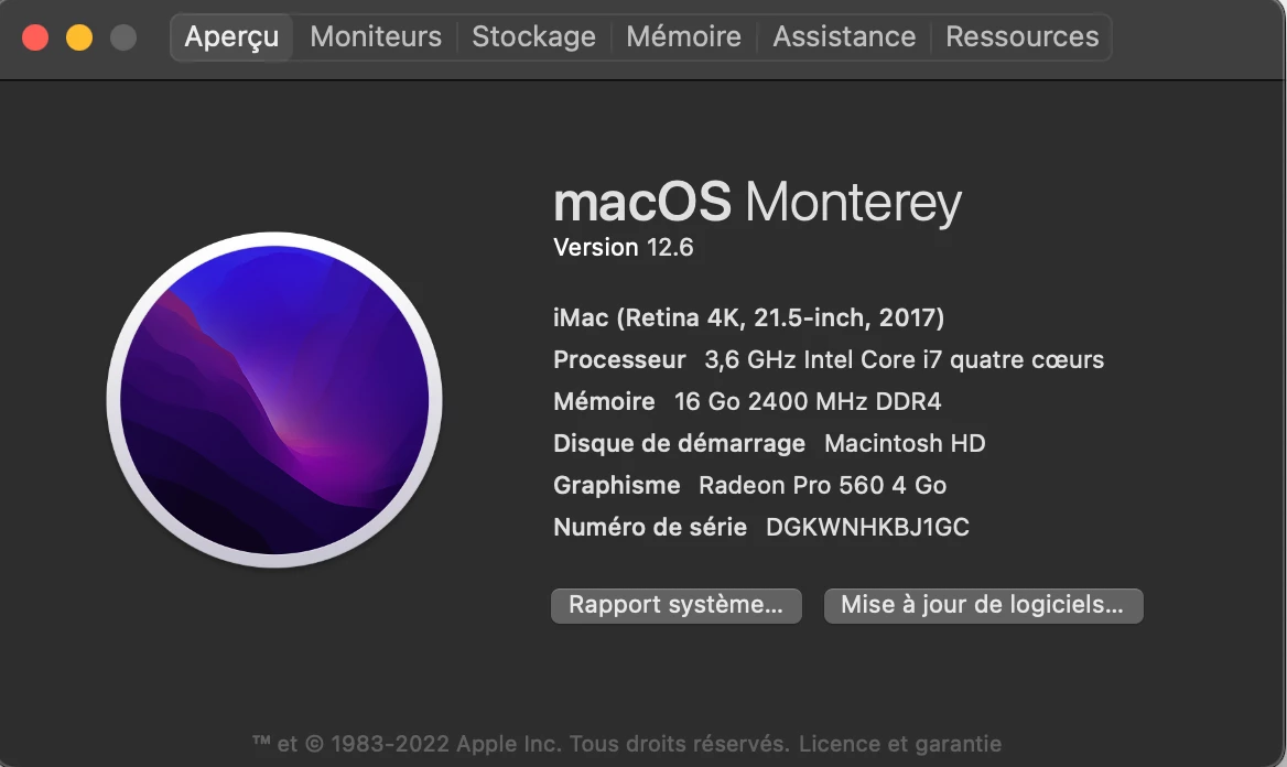

Bonjour,
Je rencontre le même problème. J'ai donné les permissions sur tous les disques, LRC n'importe plus les photos d'où qu'elles viennent : de l'appareil photo comme de disques durs externes. L'importation se lance très birèvement en haut à gauche, puis disparaît aussitôt. Un message Chargement se met à tourner… et rien ne se passe, rien du tout à part ce message Chargement. Je n'arrive pas à résoudre le problème, j'aurais besoin d'une aide rapide svp. Je vous joins la capture écran de ma configuration. Pour LRC je suis à jour de la dernière version. Merci
