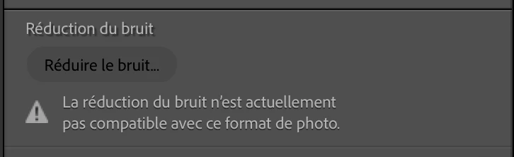

bonjour,
J'ai eu l'occasion de testr la réduction du bruit par AI quand cela a été ajouté à Laghtroom classic. Cependant, depuis quelques mois, j'ai systématiquement le message "réduction du bruit incompatible avec ce format de photo".
Je ne comprends pas pourquoi j'ai ce message. Mes fichiers sont des RAW Sony classique sur un mac (qui marchaient il y a quelques mois). J'ai essayé de changer de carte SD.. mais ça ne règle pas le problème.
Est-ce qu'un réglage particulier pourrait être la cause de ce problème ?
Merci d'avance si vous avez des pistes.
Virginie

AI Denoise in Lightroom Classic cannot be performed on files that are JPG or Compressed Raw formats from some cameras, and cannot be performed on certain types of DNG originals (technical term is that the DNG must have Mosaic data for DeNoise to work; if it does not have Mosaic data then Denoise cannot work on it). It sounds like you are using a compressed Raw format.
