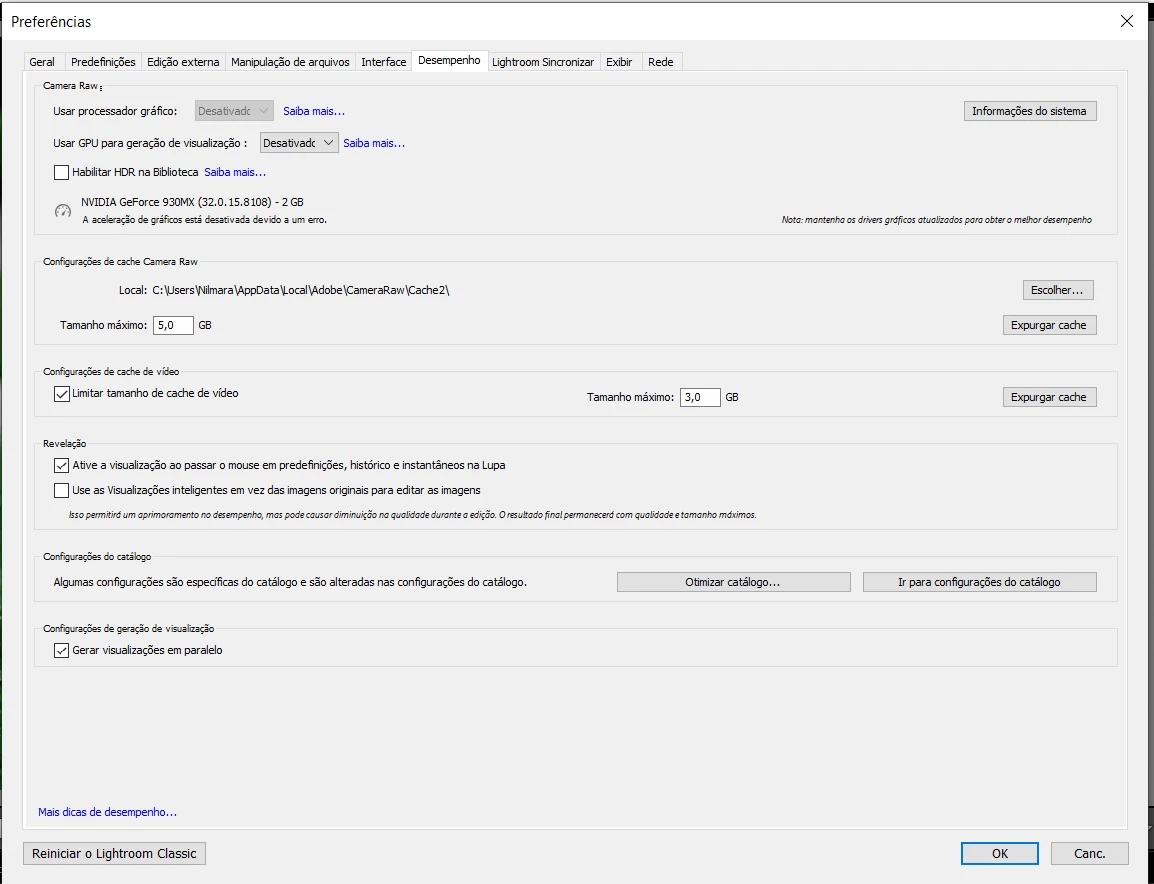

Boa tarde, Não consigo utilizar a opção remoção de ruído, nem a super-resolução.
Na guia Editar > Preferências> Desempenho. Aparece a seguinte mensagem: A aceleração de gráficos está desativada devido a um erro.
Mas no aplicativo da placa de vídeo, indica que está ativada, e tudo ok. Não sei mais o que faço. Até semana passada, a função funcionava bem.

"Graphics acceleration is disabled due to an error."
Try deleting three magic Camera Raw files which can "clear" this error, at least temporarily:
1. Delete "Camera Raw GPU Config.txt", starting at step 2:
https://helpx.adobe.com/lightroom-classic/kb/troubleshoot-gpu.html#solution-3
2. Delete the files "TempDisableGPU3" and "TempDisableGPU2" following step 6:
https://helpx.adobe.com/camera-raw/kb/acr-gpu-faq.html#6CheckanddeletetheTempDisableGPU3orTempDisableGPU2files

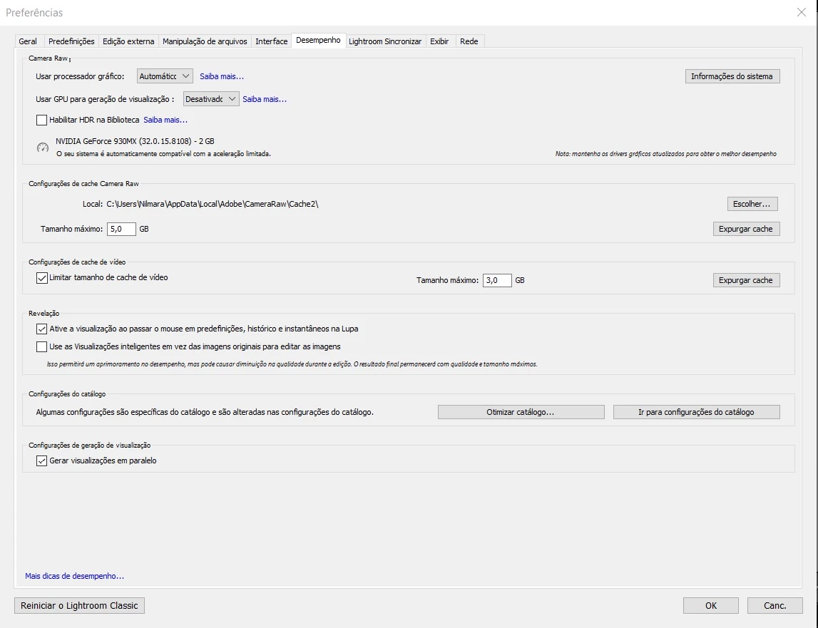

NilmaraAuthor
Aug 25, 2025 4:36 PM UTC
Tenho dois screenshot. Um antes de tentar utilizar a função remoção de ruídos, e outro depois
