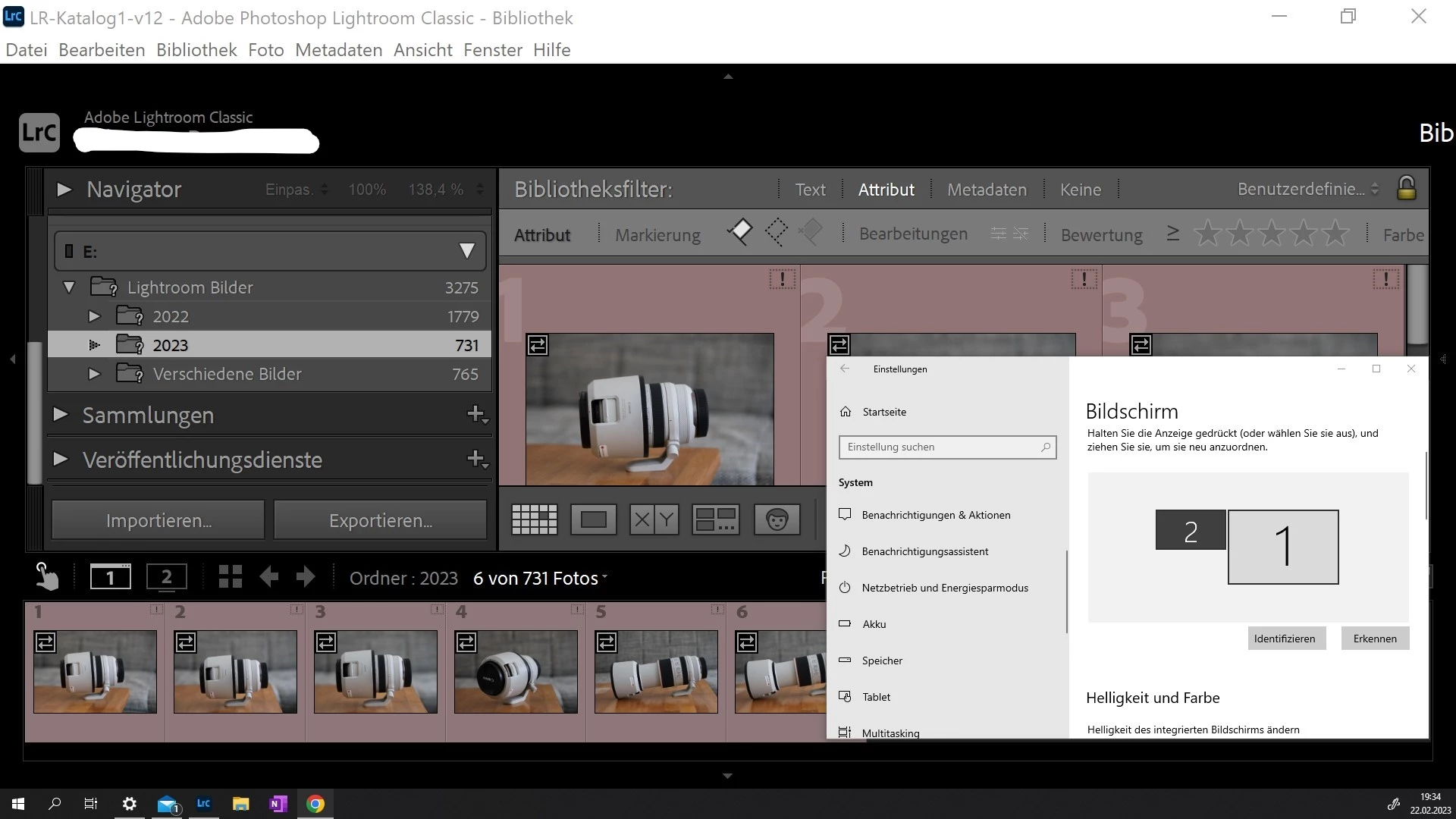

Hallo,
ich habe eine Frage bezüglich der Skalierung von Lightroom auf meinem zweiten Monitor. Ich nutze ein Surface mit 3000 x 2000 Auflösung (Skalierung 200%) und habe einen zweiten Monitor mit 1920 x 1080 Auflösung (Skalierung 100%). Auf meinem Surface ist alles super. Mein Monitor ist mit allen anderen Anwendungen auch super, nur Lightroom wird viel zu groß dargestellt (Beispielfoto im Anhang, zur Einschätzung der Skalierung habe ich ein kleines Einstellungsfenster offen). es scheint, als stellt nur Lightroom die Skalierung nicht um, alle anderen Porgramme werden beim Wechsel von dem 3000 x 2000 auf den 1920 x 1080 Monitor normal dargestellt. Dass es Probleme bei der Skalierung gibt, habe ich bei meiner recherche öfter gelesen, aber nur auf einem 4k Bildschirm.
Ich freue mich, wenn jemand eine Lösung dafür kennt!
 Viele Grüße
Sameer K

I've sometimes worked with 2K & 4K monitors, with my primary/base display being a standard 1080 display. I'll help you figure this out & I'll need more info. Go to Lightroom Classic > Help > System Info > Copy & paste the details & share them with us.
Go to the following location on Windows and set the scaling options in explorer to find out what works best setup.
  • For Lightroom Classic - C:\Program Files\Adobe\Adobe Lightroom Classic
  • Right-click on Lightroom.exe > Properties > Compatibility > Change Settings for all users > Change High DPI Settings > High DPI Scaling Override > Check the option 'Override High DPI scaling behavior.' > Scaling Performed by > Test & choose from the following options one by one > Application, System & System (Enhanced)
  • Apply each of these settings and test which works best for you.
Let us know if this works,
Thanks!

Hi Sameer,
Thanks for your very quick help! I tried your steps but I don't found the Option "Change High DPI Settings"because the german Windows version had a bit different translations in their settings. But I have the System Info:
