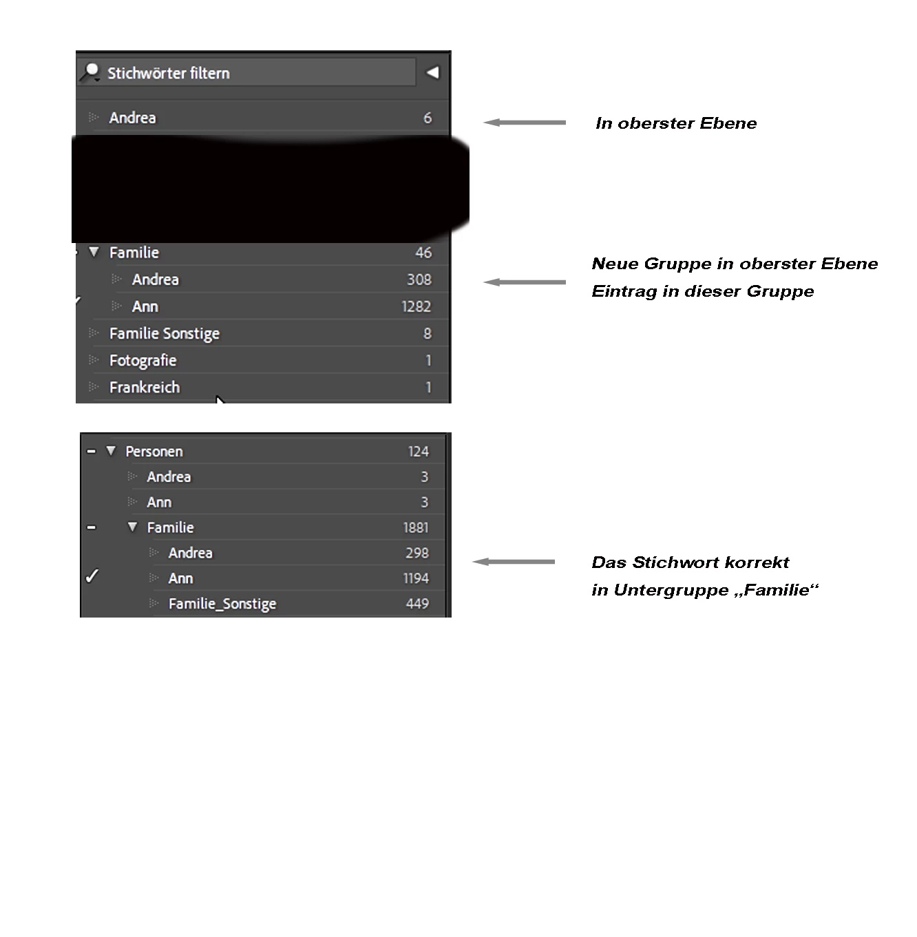

Ich verwalte in LR Classic eine umfangreiche Stichwortliste.
Immer wieder passiert es, dass ein Stichwort in einer anderen Gruppe, oft in der obersten Ebene vergeben werden, ohne dass ich sie dort eingetragen hätte.
Hier ein Beispiel:
Ich habe eine Gruppe "Familie" erstellt, in der verschiedene Namen als Gruppe der nächsten Ebene von mir angelegt wurden.  Dann erscheint an anderer Stelle entweder noch einmal unter der obersten Ebene die Gruppe "Familie" mit einer Untergruppe mit einem Namen und einer geringen Anzahl von Bildern, die ich dort nie hinzugefügt habe.
Hat jemand eine Idee, wie das zustande kommen kann?
Und wichtig wäre mir eine Lösung, wie ich die Eintragungen, die in einer nicht gewollten Gruppe auftauchen, der richtigen Person in der richtigen Gruppe zugeordnet werden können.
Bisher habe ich tausende Bilder nacheinander markiert und geprüft, ob ein Bild in der falschern Gruppe auftaucht. Dann habe ich das Bild in der falschen Stichwortgruppe entfernt und der richtigen zugeordnet.
Das ist natürlich eine zeitaufwändige Arbeit.
Ich habe das im beigefügten BNild dargestellt.
Ich würde mich sehr über eine Unterstützung freuen.

This can (will) happen if you export images with flat keywords, and then import these images into the catalog again. Because the keywords in the imported images are not having the same hierarchy, they are added as new top level keywords.

Hi @Colorful_play0D45! Thanks so much for reaching out
Just to make sure I’m understanding correctly — are you saying the “Andrea” keyword showed up at the top level, even though it should’ve been nested under the “Family” group? Have you noticed this happening with any other keywords too?
Also, could you let me know which version of Lightroom Classic you’re using? That’ll help us troubleshoot more accurately.
Thanks again!
Alek
*(If you mention me with an @, like @Aleke, I’ll get a notification and can respond faster.)*
June 26, 2025
Hello @Aleke ,
To repeat what I tried to demonstrate:
Andrea shows up 3 times.
  • Once in the root level.
    Then in the root level in a group "Familie" , which should not existe there either.
  • And finally and correctly in the levels root > Personen (persons) > Familie (family).
I guess to use the actual version 14.4 of Lightroom.
