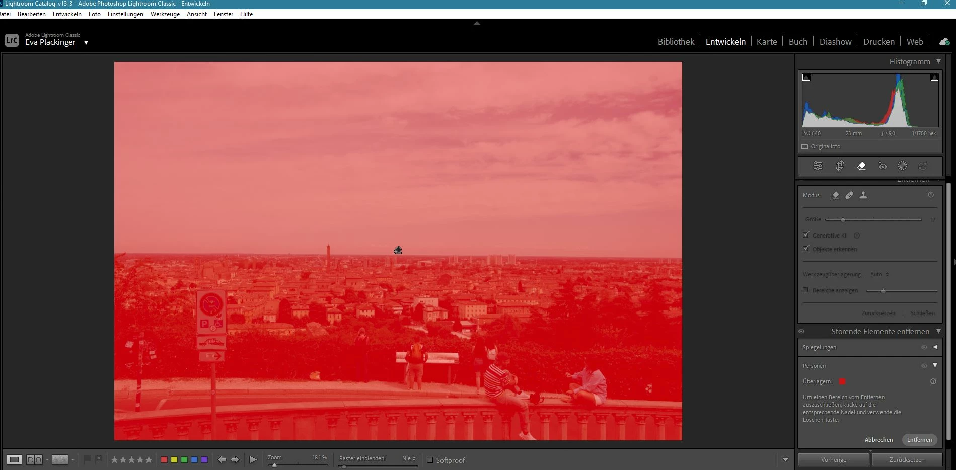

Hallo,

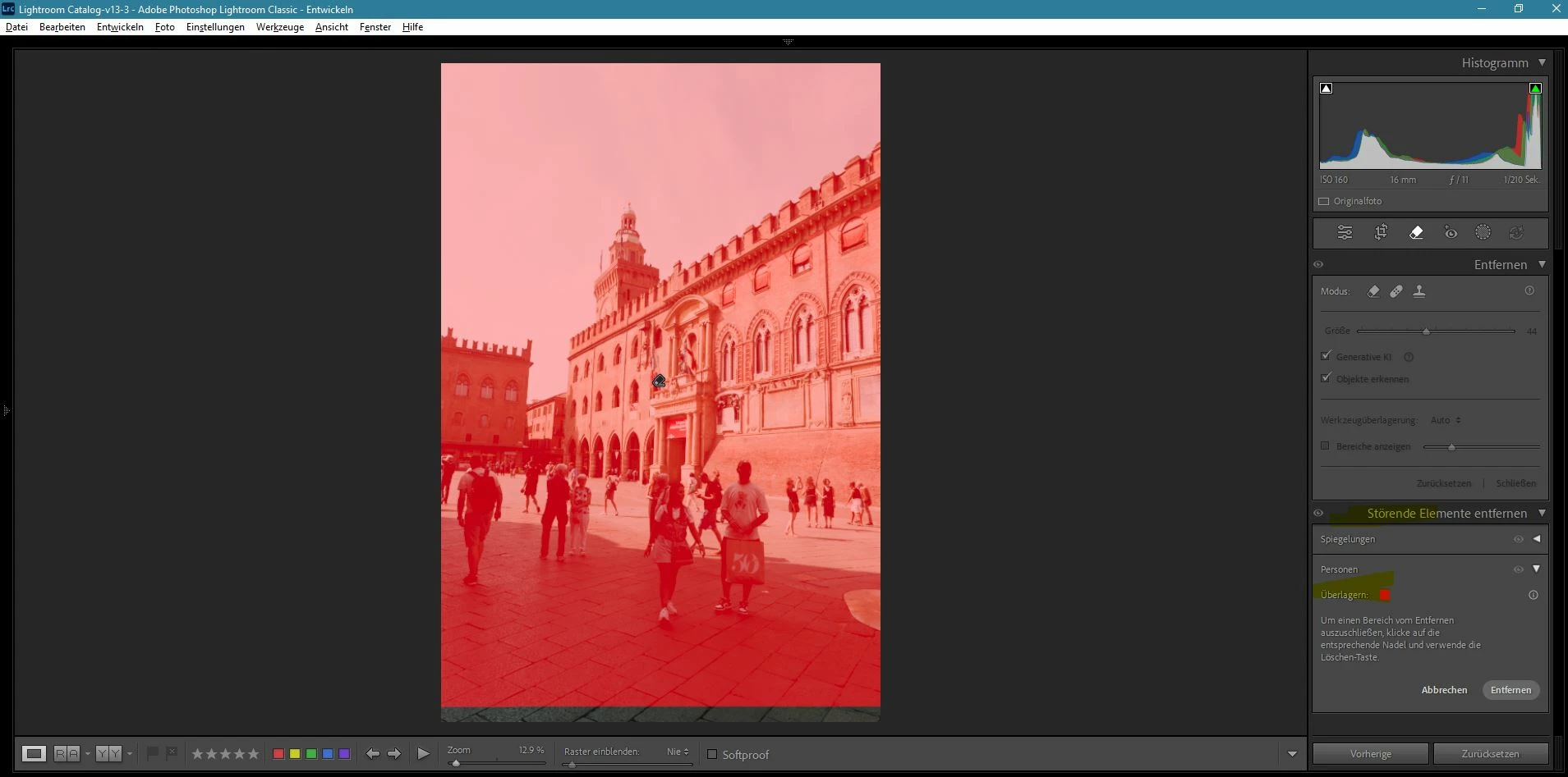

ich wollte heute die Funktion "Störende Elemente" entfernen und hier "Personen" ausprobieren. Egals welches Bild ich mit Personen wähle, es wird immer über das gesamte Bild eine "Maske" gelegt und keine einzige Person erkannt, egal wie deutliche diese zu erkennen wären.
ZUSÄTZLICH: Sobald ich diese Funktion nutze, funktioniert im ANSCHLUSS auch nicht mehr die "Maskierungsfunktion" --> Person erkennen.  Es wird im Kartiereiter "Maskieren" dann keine Person mehr gefunden.
LR muss neu gestartet werden, und dann wird unter der Maskierungsfunktion wieder die Person mit (Lippen, Mund, Haut usw) gefunden.
Bitte um Unterstützung - ist das ein Fehler?
Danke
LG
Eva

Problems like this are almost always caused by outdated GPU drivers. Do not rely on Windows to update your GPU drivers, go to the website of your GPU manufacturer and look for updates there. And if you have a Nvidia GPU, then look for the Studio driver. Do not use the Game Ready drivers.

Hi @EvaPL! Thank you for reaching out! We're here to help! As @JohanElzenga pointed out correctly, this behavior can arise for various reasons, with outdated GPU drivers being one of them. Please share your System info from Help > System info > Copy and paste the contents into a text file and attach it to your response. Since when have you been noticing this behavior? Maybe after an update to the OS, the application, or a change in hardware in your setup?

@noel_noel Thanks Noel for your quick responde. As request by @JohanElzenga first i have updated my GPU drivers (Nvidia - Studio driver) and it works now/at the moment. Thanks for this advice!
