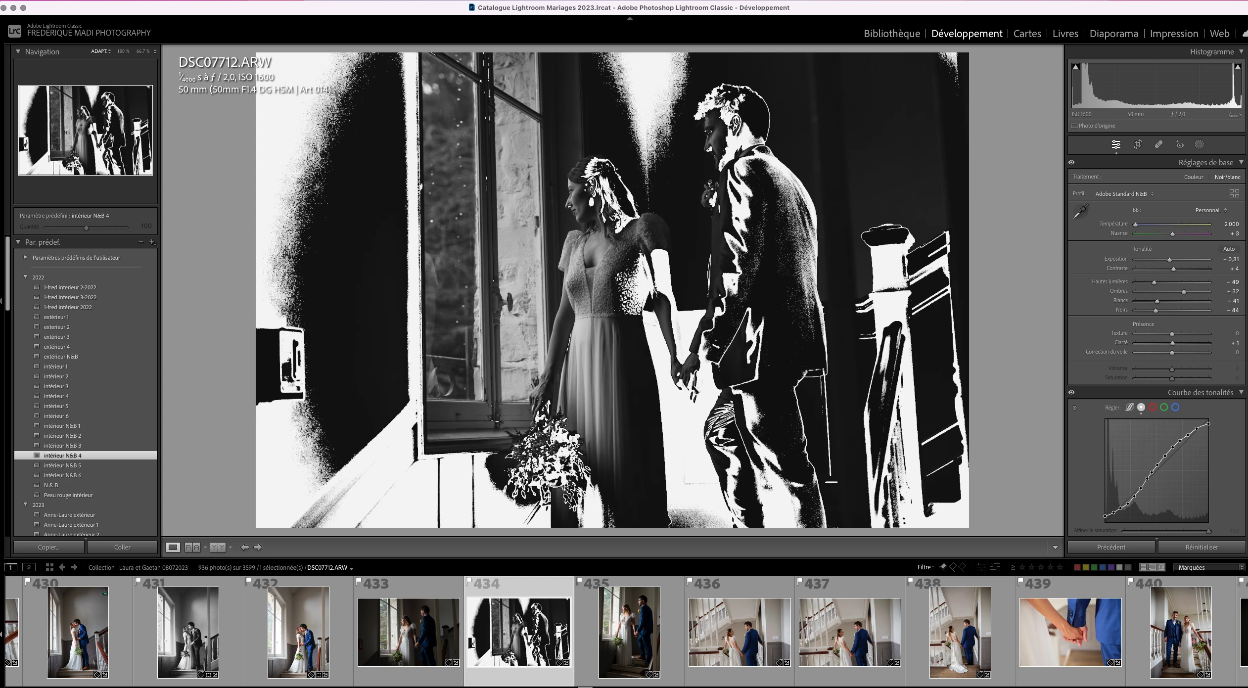

Bonjour,
C'est difficile à décrire mais de temps en temps, lorsque je retouche mes photos sur lightroom, les noirs sont surlignés (mis en évidence) par le logiciel, dans la partie développement. Quand je suis sur la bibliothèque, cela disparait.
C'est très génant et ce bug ralentit mon travail. Cela fait plus de 3 semaines que j'ai ce problème. J'ai crée un nouveau catalogue, mais cela ne change rien.
Avez-vous eu ce désagrémént ? Quelle serait l'explication ?
J'ajoute ci-après une photo pour que vous vous rendiez compte du soucis.
Merci d'avance pour votre aide.
Frédérique
PS: je travaille sur un macbook pro Mac OS Monterey 12.6.5, et j'ai fait la dernière mise à jour de Lightroom classic.

Merci beaucoup,
Je suis allée sur Préférences/Performances/Utiliser un processeur graphique/désactivé. Il était en auto. Je n'ai même pas eu à redemarrer lightroom, le problème est parti aussitôt.
Si cela revenait, je redémarrerais et sinon je tenterais la solution numéro 2.

August 22, 2023
J'ai néanmoins perdu en réactivité. Tout est plus long, je perds encore plus de temps, ... je suis revenue en auto et les marques sur les noirs sont revenues...

The first thing that you should try is to switch off the GPU support from the Lightroom preferences and check if that helps to fix the issue.
Go to Lightroom > Preferences > Performance tab > Uncheck "Use Graphics Processor" > Restart Lightroom.
https://helpx.adobe.com/lightroom-classic/kb/troubleshoot-gpu.html
If Lightroom doesn't start correctly the please see "Solution 2" in the document behind the link below.
Troubleshoot GPU issues | Lightroom Classic (adobe.com)
