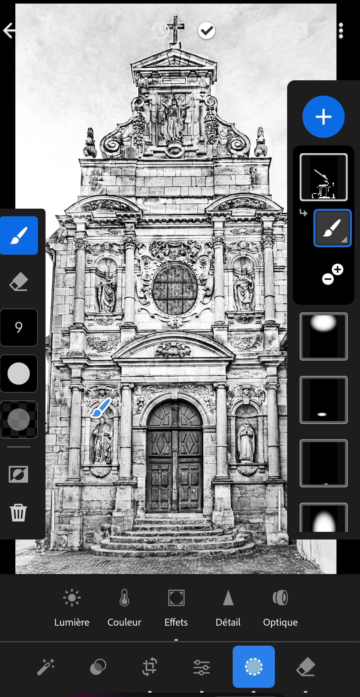

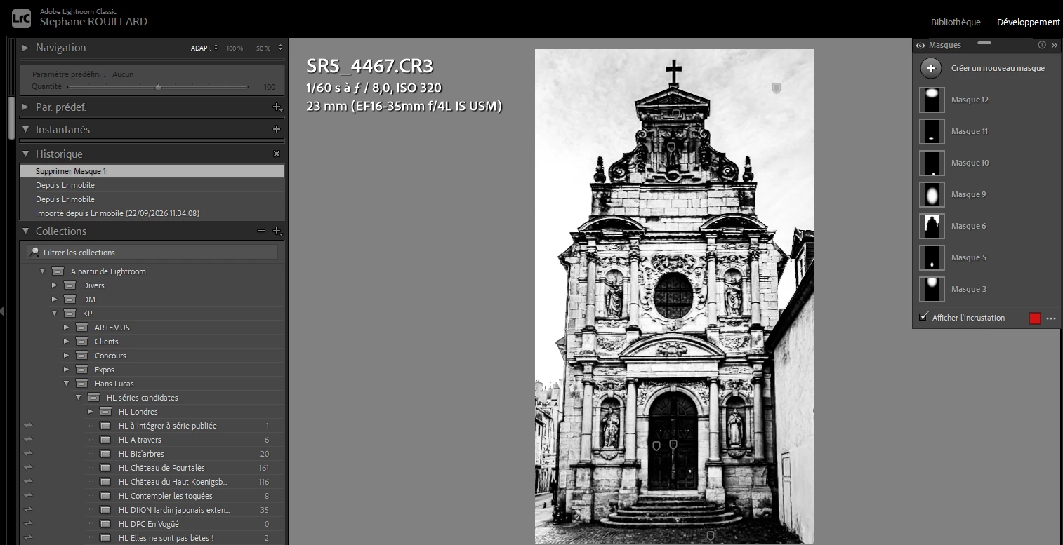

J’utilise la version 15.51 pour LRC, version 18.5.1 Camera Raw. Lightroom Web version 11.5.31 sur un Samsung S24 Ultra sous Android 16 One UI 8.5. Mon problème concerne des modifications faites sur Lightroom mobile, que je ne retrouve pas sur Lightroom classic, quand je travaille sur des photos en noir et blanc qui ont beaucoup de claques.
Alors en regardant bien les différentes versions sur mobile, web et classic, le problème semble venir de la synchro entre le mobile et le cloud/web. Je travaille ma photo sur mobile, la version affichée sur mobile et synchronisée est la bonne. Ensuite sur le web et classic j’obtiens une version plus antérieur avec moins de calques. Quand j’ouvre cette photo sur classic, elle s’affiche donc avec ces calques manquants, cela synchronise cette info dans le cloud, du coup je récupère cette mauvaise version sur mobile où je suis obligé d’aller dans les versions pour trouver celle qui est la bonne avec tous les calques.
  • Bonne version mobile :
  • Mauvaise version web/classic :
