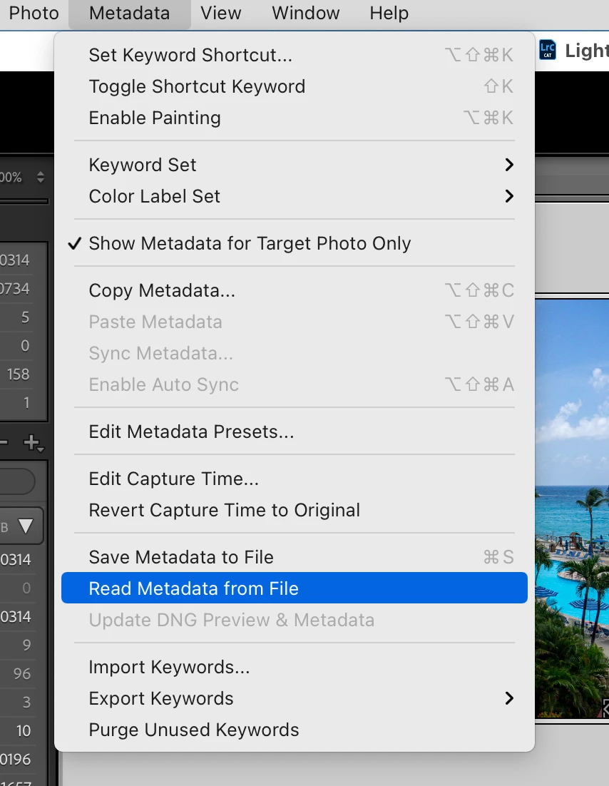

Hallo, ich habe das Problem, dass die von mir in der Bridge vergebenen Stichwörter in den Fotos nicht mehr in LRc imortiert werden. Stoße ich den Import in LRc an, kommen natürlich die Bilder, nicht jedoch die Stichwörter. Die Metadaten der Kamera werden allerdings übertragen.
Das ging bis vor Kurzem noch. Da ich meine Bilder in der Bridge entwickle und mit Stichwörtern versehe, ist das sehr ärgerlich. Vor allem, das ich es nicht sofort bemerkte, sondern erst als ich in LRc nach bestimmten Bildern suchte.
LRc Version 13.01
Bridge Version 14.01
Vielleicht habt ihr eine Lösung. Danke
Correct answer DdeGannes
@Udahms , I guess you are referring to the menu option "Read Metadata from the file". See the screen capture.

Hallo,
ich hatte das gleiche Problem - bei mir hat dann in LrC geholfen, dass ich für die Bilder ohne Stichworte den Befehl Metadaten -> Metadaten aus Datei lesen ausgeführt habe und dann waren alle Stichwörter da.
Ich hoffe das hilft?!?

Hallo Ulf,
danke für den Tip. Ich hatte dieses auch schon gesehen, aber die Stichworte derweil in LrC eingetragen. Für künftige Fotos werde ich es nach deinem Tip erledigen.
