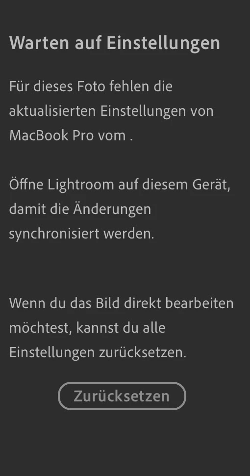

Hallo, ich habe ein grundsätzliches Problem mit der Synchronisierung zwischen Lightroom und Lightroom Classic.
Ich habe inzwischen schon alles aus der Cloud gelöscht und einen Katalog von Lightroom Classic komplett neu synchronisiert. Von Lightroom Classic wird mir später gemeldet, dass der Ordner synchronisiert ist und alle Einstellungen ebenfalls. Gehe ich dann bei Lightroom CC in den Ordner und möchte die Dateien weiter bearbeiten, dann wird mir bei einigen Bildern gemeldet:
Warten auf Einstellungen
Für dieses Foto fehlen die aktualisierten Einstellungen von
MacBook Pro vom .
Öffne Lightroom auf diesem Gerät, damit die Änderungen synchronisiert werden.
Wenn du das Bild direkt bearbeiten möchtest, kannst du alle Einstellungen zurücksetzen.
Nun möchte ich weder die bisher gemachten Einstellungen zurücksetzen, noch gelingt es mir bei einigen Bildern, diese wirklich zurückzusetzen, wenn ich dies dann machen möchte. Bearbeite ich das Bild nach dem Zurücksetzen zum Beispiel bei Lightroom CC, stehen mir die Veränderung wiederum auf dem iPad oder iPhone nicht mehr zur Verfügung. Also selbst innerhalb der Cloud wird hier keine Synchronisation der Einstellungen vorgenommen. Im Vorschaubild wird mir das Thumbnail mit den bereits gemachten Einstellungen gezeigt, sobald ich darauf gehe, erscheint wieder nur das Originalbild.
Weder finde ich zu diesem Thema mit der Recherche etwas, noch gelingt es mir eine Lösung herbeizuführen. Wie gesagt, ich habe bereits sämtliche Ordner gelöscht.
Ich hoffe, dass dies Problem behoben werden kann? Besten Gruß, Olaf

Habe ebenfalls dieses Problem:
Ich bearbeite meine Bilder in LRc auf dem Mac Studio. Die fertigen Bilder kommen in eine Sammlung die mit LR auf dem Iphone synchronisiert wird.
Wenn ich nun auf dem Iphone die Bilder öffne erhalte ich folgende Meldung:
"Warten auf Einstellungen
Bei diesem Foto fehlen Einstellungen eines anderen Clients, die vor der Bearbeitung heruntergeladen werden müssen.
Wenn du das Bild sofort bearbeiten möchtest, kannst du alle Einstellungen zurücksetzen."
Manchmal wird statt des "anderen Clients" auch "Mac Studio, Datum Uhrzeit" angeführt.
Diese Meldung scheint allerdings nicht bei allen Bildern auf und ich kann keinen Unterschied finden. Definitiv scheint diese Meldung bei keinem Bild, dass noch mit LR6.14 bearbeitet wurde auf und auch bearbeitete Bilder aus der AboVersion ohne KI Masken rufen diese Meldung nicht hervor. Die Synchronisation wird auf dem Studio als "fertig" angezeigt und auf dem IPhone wird auch "Synchronisiert und gesichert" gemeldet.
Bin ratlos, aber es scheint etwas mit den KI Masken zu tun zu haben...
