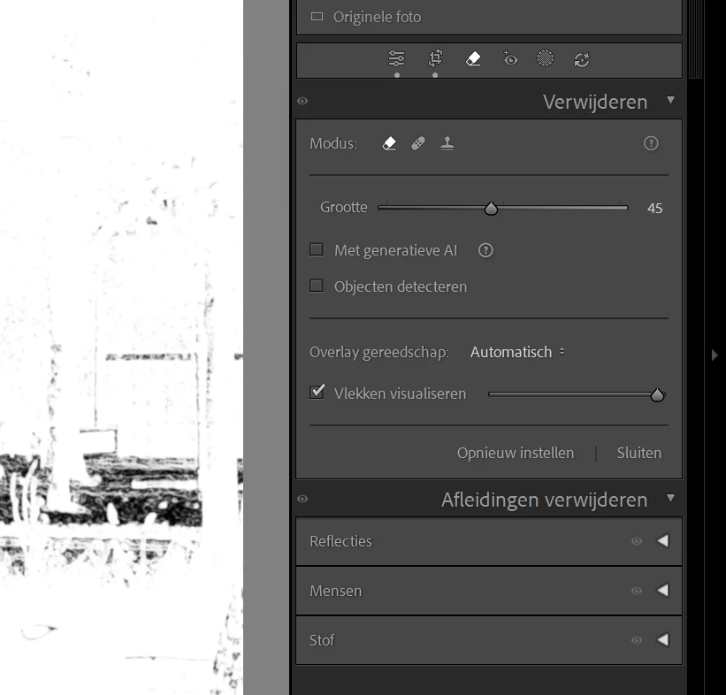

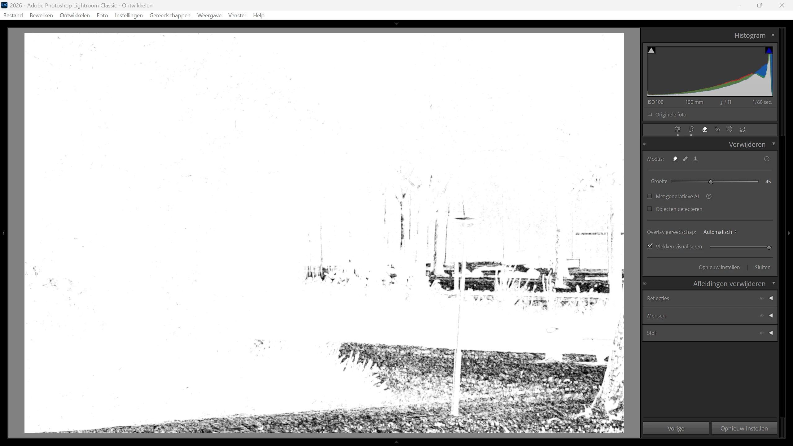

verwijder in afbeelding
Ik heb een probleempje, als ik op de pictogram verwijder tikt word de foto zwartwit negatief heel raar, ik heb een I7 Omen (HP) met 32 gig geheugen en NVIDIA Geforce RTX 4070 ik snap dus niet wat er mis is
Per Berntsen
Per BerntsenCorrect answer
Jan 7, 2026 1:34 PM UTC
You have Visualize spots (Vlekken visualiseren) checked.
You may inadvertently have pressed A, which is the shortcut for this.
Uncheck it, or press A again to make the image display normally.
Per Berntsen
Per BerntsenCommunity ExpertCorrect answer
mwvandamAuthor
Jan 7, 2026 6:19 PM UTC
Simpel hartstikke bedankt.
vriendelijke groet,
Maarten

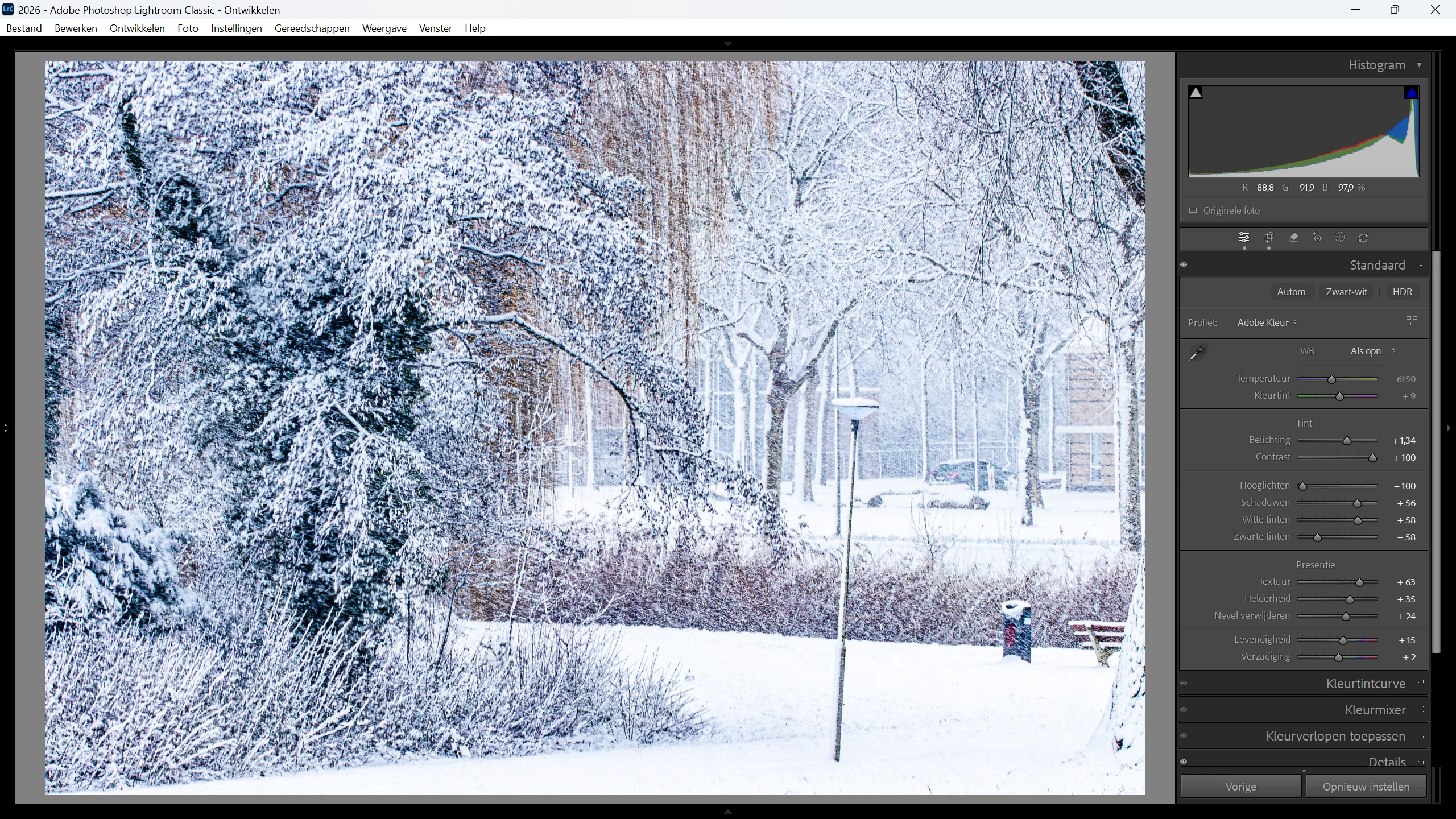

Thank you for reaching out and reporting this. This looks unusual, but this image has a lot of whites. Could you please confirm if the same thing happens with other images too? Also, please check if it shows the same behavior when the GPU performance is turned off (Edit > Preferences > Performance > Turn off Use Graphic Processor)?
Looking forward to your response!
Srishti
