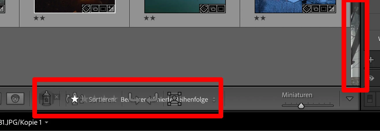

Nach einiger Zeit entstehen in Lightroom classic weitere Fehler, z.B. der hier:
(Unten liegen Menüpunkte übereinander und rechts hat der Balken eine merkwürdige Musterung.)
