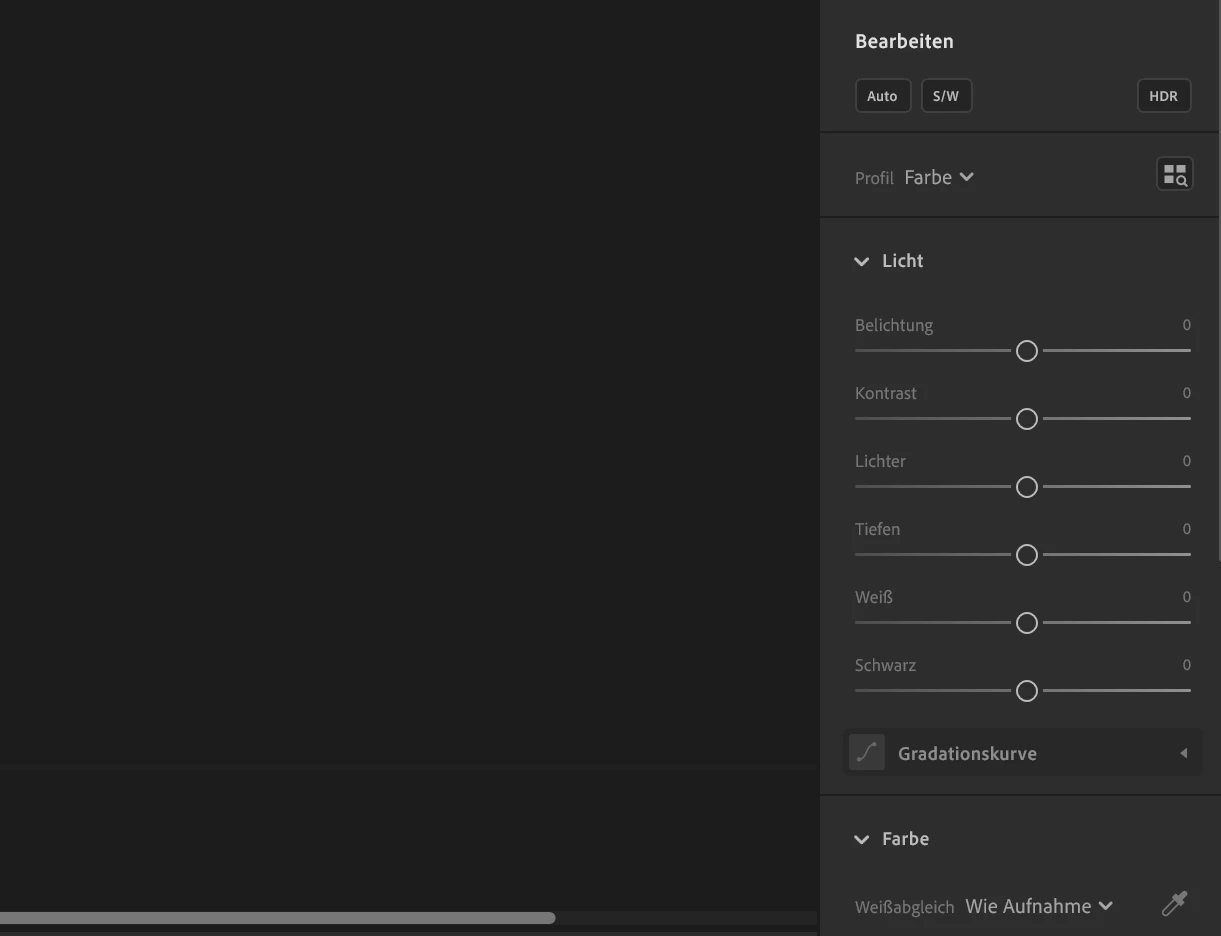

ich wende mich in letzter Verzweiflung an die Schwarmintelligenz. Ich habe folgendes Problem:
Seit 2 Tagen werden Bilder in der Lightroom App nicht mehr angezeigt. Die App an sich funktioniert. Ich kann meine Ordner anwählen und auch in die Detailansicht wechseln und Regler bearbeiten. Jedoch ohne irgendetwas vom Bild zu sehen (siehe Anhang). Ich habe in anderen Diskussionen schon über das Phänomen des "korrumpierten Farbprofils" gelesen und bin dem natürlich auch nachgegangen:
- ich habe versucht das sRGB Profil auszuwählen als Standard
- die Hardware Farbkallibration angewendet
- mehrfacher Neustart der APP und des PC'S
- Abschalten der GPU zur Bildverarbeitung .. uvm
Sobald ich meinen Laptop an meine externen Monitore anschließe und Lightroom auf dem Monitor öffne gibt es keine Probleme. Alle Bilder werden angezeigt. Verschiebe ich das Fenster auf den Laptop Monitor = alle Bilder werden nicht mehr angezeigt.... Das soll mal einer verstehen.
Ich hoffe mir kann ein schlauer Kopf helfen! 🙂 Vielen Dank im Voraus.
Beste Grüße
Sven_Bielenski4955Correct answer

Ich habe den Fehler selbst gefunden. Es lag nicht am Farbprofil, sondern am Treiber meines Intel-Chips. Dieser hat vom OEM einen eigenen Treiber installiert, der anscheinend Probleme macht. Ich könnte die Installation eines generativen Intel-Treibers erzwingen, davon rät Intel jedoch ab. Die jetzige Lösung liegt bei mir darin, sobald ich mit Lightroom arbeiten will, ausschließlich über die Graka zu arbeiten und die Prozessorgrafik zu umgehen. Die Treiber der Grafikkarte sind aktuell und so funktioniert es fürs erste!
