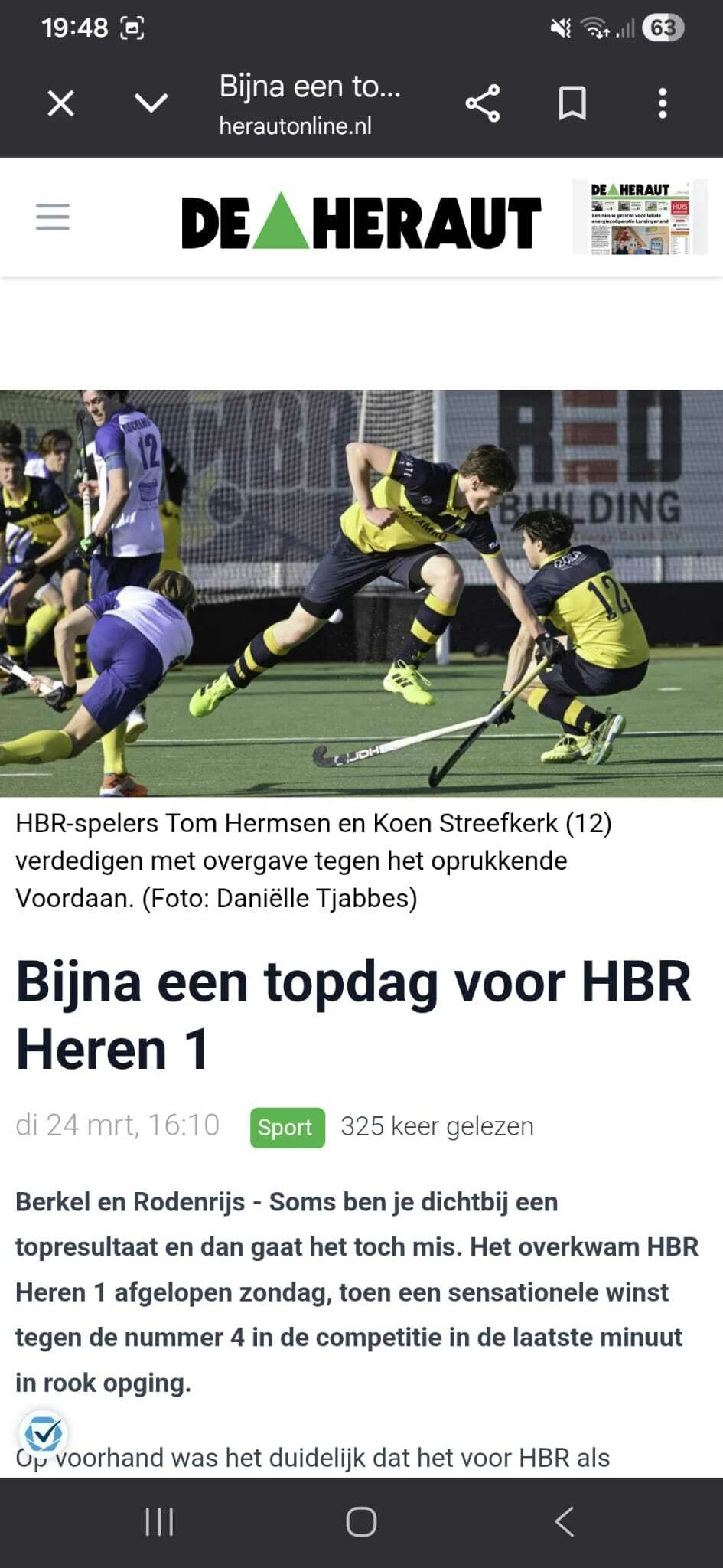

Exporteert verkeerde kleuren
Versie 9.2 maakt export files aan die niet goed werken op websites en bij druk in kranten. De geëxporteerde foto's zien er op het oog goed uit, maar vertonen vlakke blauwige foto's bij publicaties op web of krant. Het lijkt erop dat ze met colorspace ProRGB worden geëxporteerd ook als je een  andere kleurruimte hebt geselecteerd.
Ik ben als workaround teruggegaan naar v9.1, waar alles wel goed werkt.
Ik sluit tweemaal dezelfde foto bij. Op het oog hetzelfde maar de 9.2 doet hij het dus niet in krant of web. Voorbeelden van de web en krantplaatsingen ook bijgesloten.

    thanks for reaching out. Sorry for mixing up the version numbers of LR and LR Classic. My fault.
    The problem I experience is with LR Classic 15.2.1 I resolved it by downgrading to 15.2 that does not have the issue.
    I am not sure when 15.2.1. was rolled out. The issues I experienced are happening approximately since this weekend, so approx from Sunday March 22.
    Issue is not camera dependent I have the issues with NEF and JPG photos from different Nikon cameras from 2 different users.
    It is not about how images look on my own PC, in Explorer or in Lightroom or in Photoshop, that all looks fine.
    Counter to what you suggest Lightroom use of color space ProRGB does influences print and web appearance. These media can not handle the width of colors which results in flawed appearanve in the media. Please have a look at the examples sent.
    I include the settings of my Lightroom Classic version currently in use (after downgrade).
