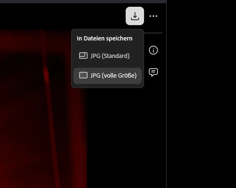

ich habe die Option "Downloads und Export" ausgewählt und habe den Link geteilelt.
Wenn der Link über den Browser geöffnet wird, dann habe ich die Möglichkeit das Bild als JPG(Standard) und JPG (volle Größe) auszuwählen. Und in beiden Fällen findet eine automatische Konvertierung in Display P3 statt.
Der Vorgeschlagene Lösungsansatz funktioniert leider nicht.

Thank you for confirming the behavior. Sorry for any confusion earlier. I tested this on my side, and I can reproduce what you are seeing on the web version of Lightroom.
Currently, Lightroom on the web only supports downloads in JPG format. When the web app generates these JPGs, they are rendered in Display P3, regardless of the original file’s color profile. Your original sRGB file in the cloud remains unchanged, but the web download is always a JPG derivative.
If your goal is to let someone download the untouched sRGB original, this is currently only possible through the Lightroom desktop app or the Lightroom mobile app. Your recipient can install the Lightroom mobile app, open the shared album, and download the original file exactly as you uploaded it.
