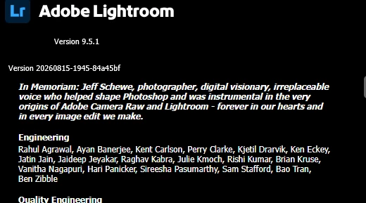

    Avec la version 9.51 j’ai toujours le même problème. J’ai remarqué que je peux rendre les paramètres de développement actifs et modifier la photo si le clique sur la photo pour la zoomer.

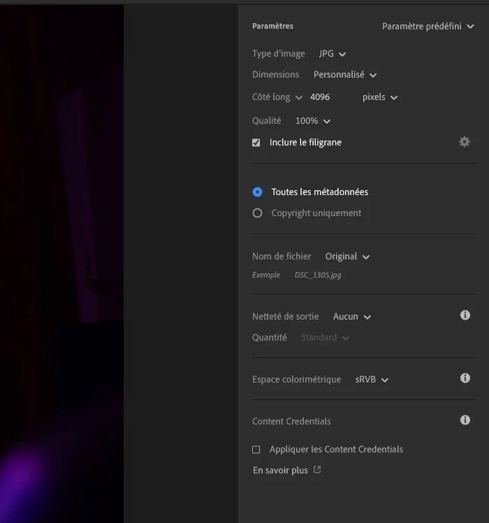

    Mais il y a un nouveau problème au moment de l’exportation :
    En fait Ligthroom ne réussit pas à accéder aux originaux stocké sur le cloud et je ne peux donc pas exporter correctement les photos (voir les captures jointes) car il se base sur l’aperçu dynamique.
    Si je réinstalle la version 9.3 tout fonctionne parfaitement
    Lightroom WEB et la version mobile n’ont aucun problème pour exporter les photos dans les dimensions que je souhaite.
