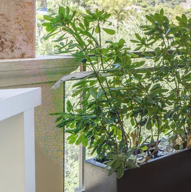

Je fais de temps en temps des prises de photos en Bracketing continu (5 photos à des expos -4 -2 0 +2 +4) et lorsque je fusionne ces photos sur lightroom j'ai du bruit sur la photos finales sur les zones les plus sombres (le bruit vient des photos avec les photos expo -4 et -2) Je ne sais pas si c'est un problème à la prise de vue ou bien un problème lors de la fusion de lightroom. Si vous pouviez m'aider ce serait top car cela est très handicapant quand je dois retoucher des photos comme ça. j'ai joins une photo avec un exemple du bruit que cela peut donner.

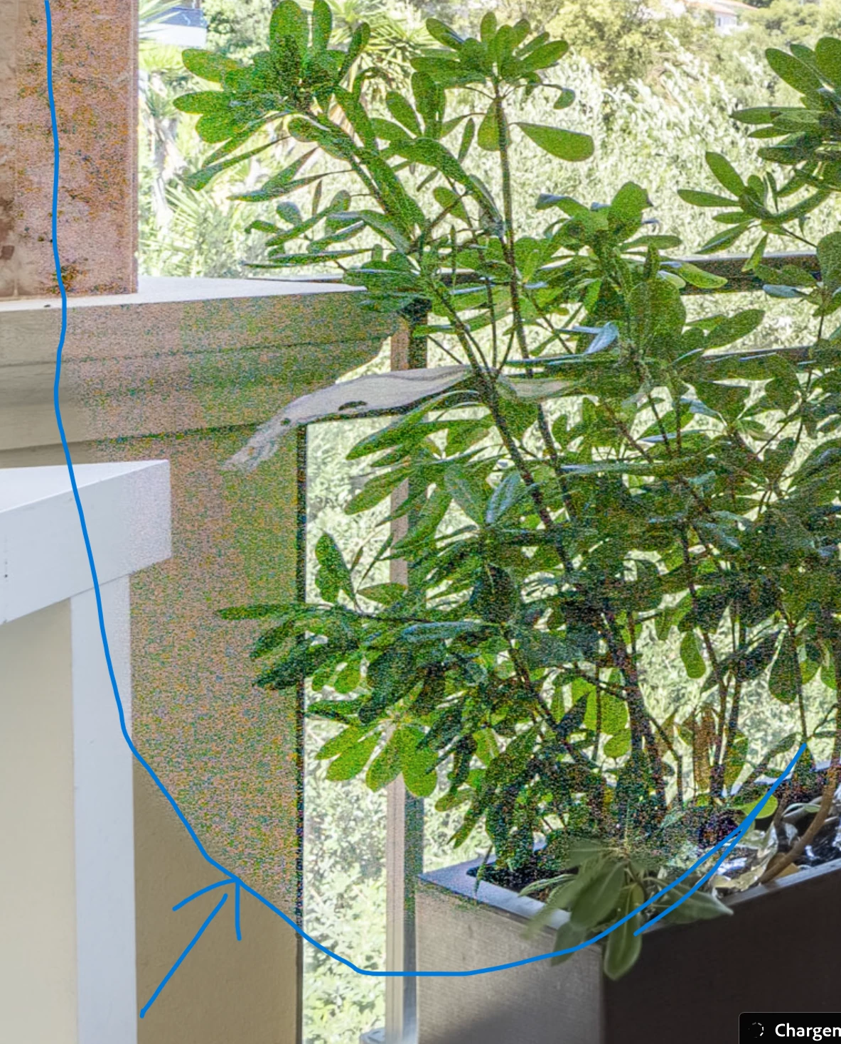

This kind of local noise is probably caused by deghosting. If you enable deghosting, then Lightroom uses just one (often dark) image in areas that need to be deghosted, because using multiple photos is what causes the ghosts. So disable deghosting if you do not really need it. It looks like this plant is indoors, so there should be no need to deghost this area (the unsharp background may cause Lightroom to use it here).
