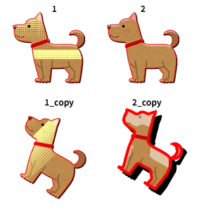

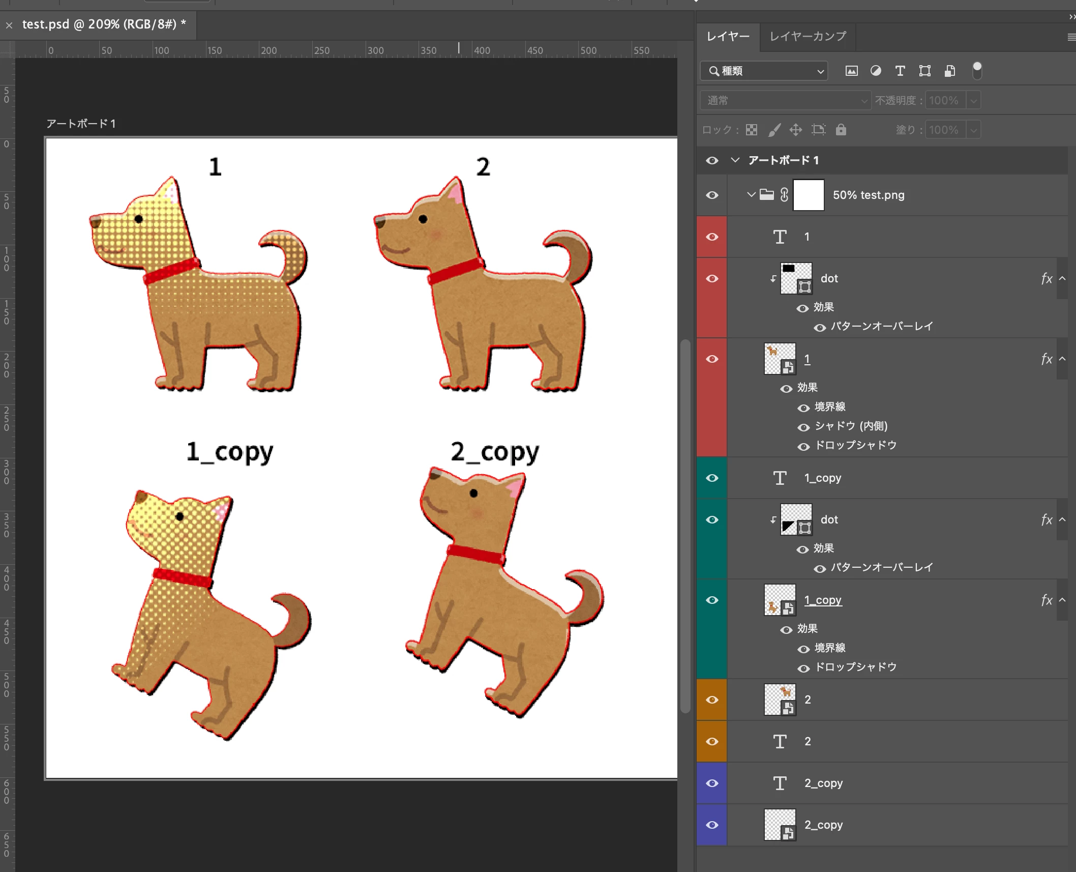

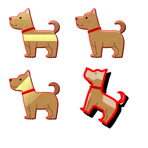

June 16, 2025
先ほど送ったpsdのスクリーンショットの補足画像です。 
パターンは斜めなどの変形に関係なく、位置がずれて書き出されます。
境界線やドロップシャドウはスマートオブジェクト化したものを変形させると縮小されずに書き出されます。

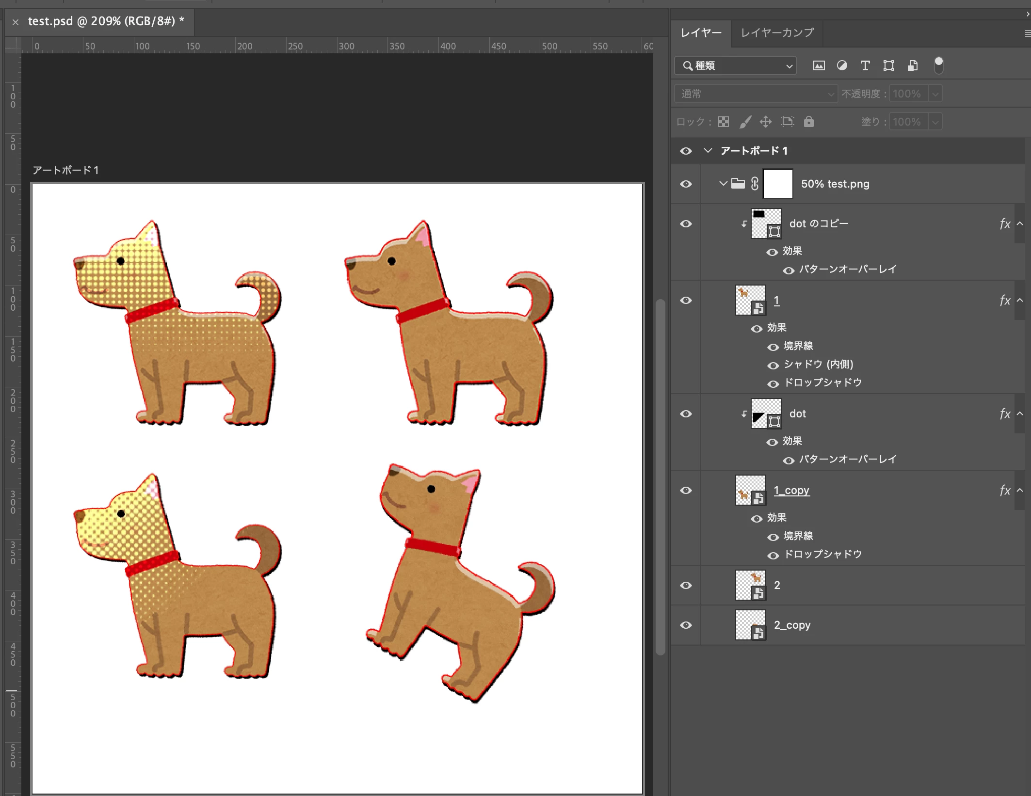

June 16, 2025
ご返信ありがとうございます。
>現在使用している Photoshop のバージョンは何ですか?
Photoshop2025, Photoshop2024
>使用しているオペレーティング システムとバージョンは何ですか?
macOS 13.6.8(22G820)
>エラーを示す短いビデオまたはスクリーンショットも共有していただけますか?
テスト用に作ったpsdのスクリーンショットと書き出したpngを添付します。

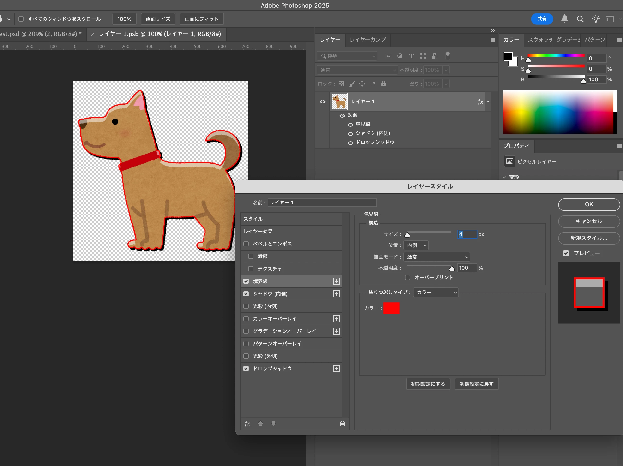

June 13, 2025
画像アセット機能で%を用いて縮小書き出しをした際に、レイヤースタイルなどが以下の状況下で正常に縮小されません。
・ドロップシャドウに角度を付けると画像アセット書き出しで縮小されずに書き出される
(角度0の設定の場合は正常に縮小される)
・境界線のレイヤースタイルを付けたスマートオブジェクトを斜めに配置して画像アセット書き出しで縮小されずに書き出される
・パターンのレイヤースタイルが画像アセット書き出しで縮小すると位置がずれる
ぜひ改修のご検討をよろしくお願いします。
