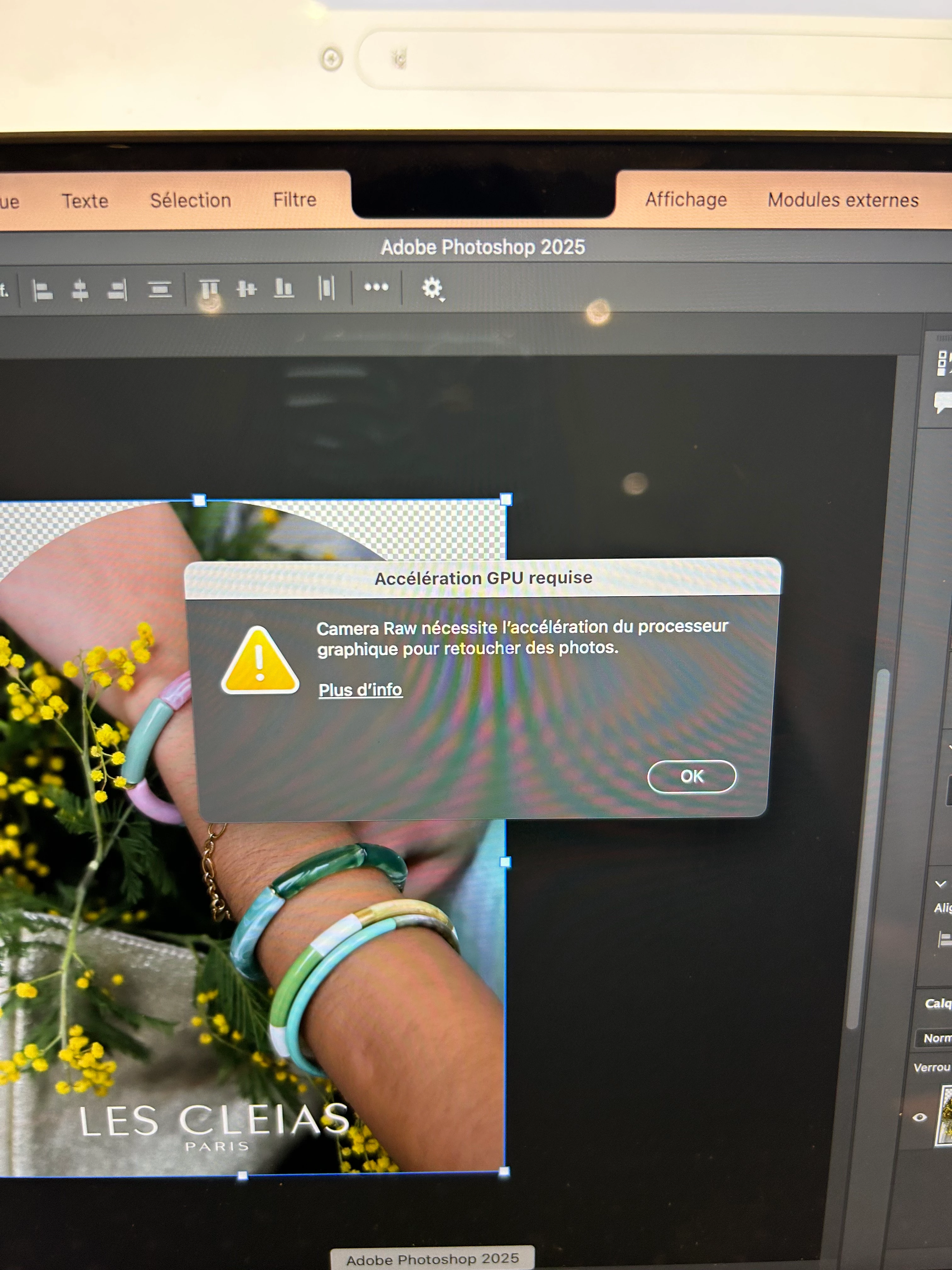

Accélération GPU requise
Bonjour !
Lorsque je souhaite utilisé les filtres de caméra Raw via photoshop une fenêtre avec le message d'erreur suivant apparait : Accélération GPU Requise
" Caméra raw nécessite l'accélération du processeur graphique pour retoucher des photos "
J'ai désinstaller , réinstaller photoshop , installer une ancienne version , réinitialiser les paramètres mais rien ne change
Je suis sous Macbook Pro M3

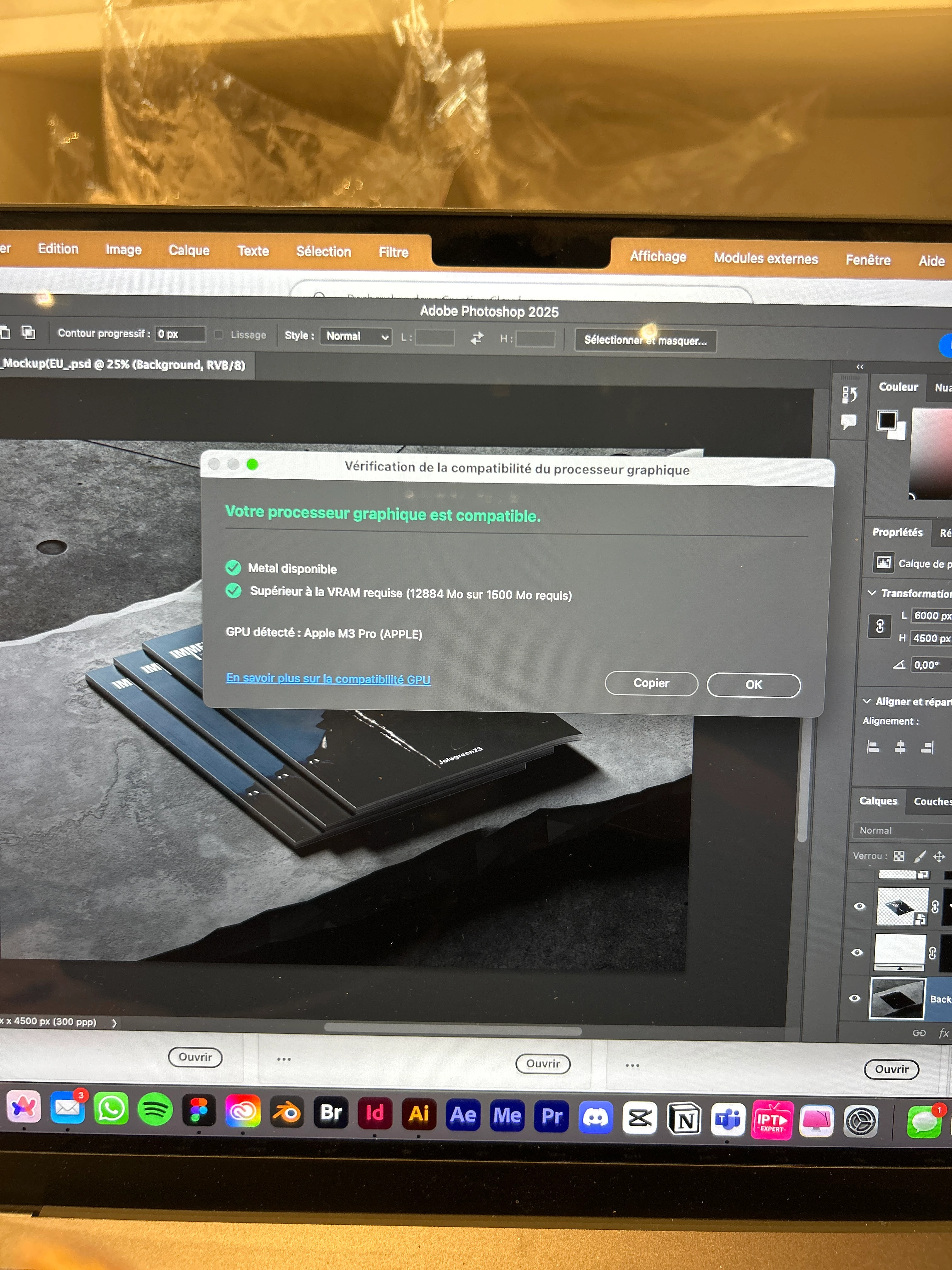

@Bylauuu have a look at the below link
https://helpx.adobe.com/camera-raw/kb/acr-gpu-faq.html
Scroll down to this bit, to see if it helps
6. Check and delete the TempDisableGPU3 or TempDisableGPU2 files

BylauuuAuthor
Mar 19, 2025 8:36 AM UTC
Thank you very much!
Problem solved

Hey, @Bylauuu. Welcome to the Photoshop Community. We'll need more info to help you figure this out. Please share the system info from Photoshop Help > System info > Copy & paste into a text document > upload & attach here
Press and hold the CMD + OPT key in Photoshop. Then, go to Photoshop in the main menu > Preferences > Camera Raw Preferences, and select 'Yes' when prompted to reset Camera Raw preferences.
Let me know if the issue still exists.
