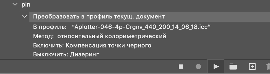

I am not sure Scripting can circumvent the dialog but could you provide the Multichannel Profile (or a similar one) for testing?
Please also post a screenshot of the Batch-settings and of the fully expanded Action in the Actions Panel?

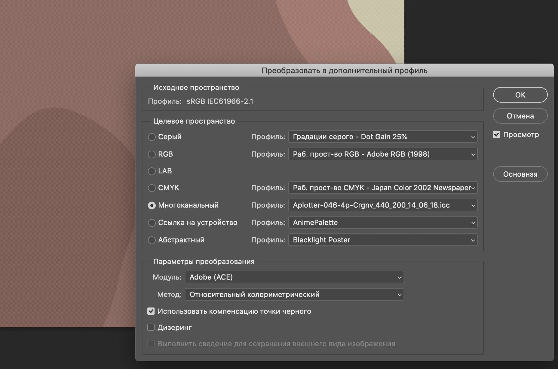

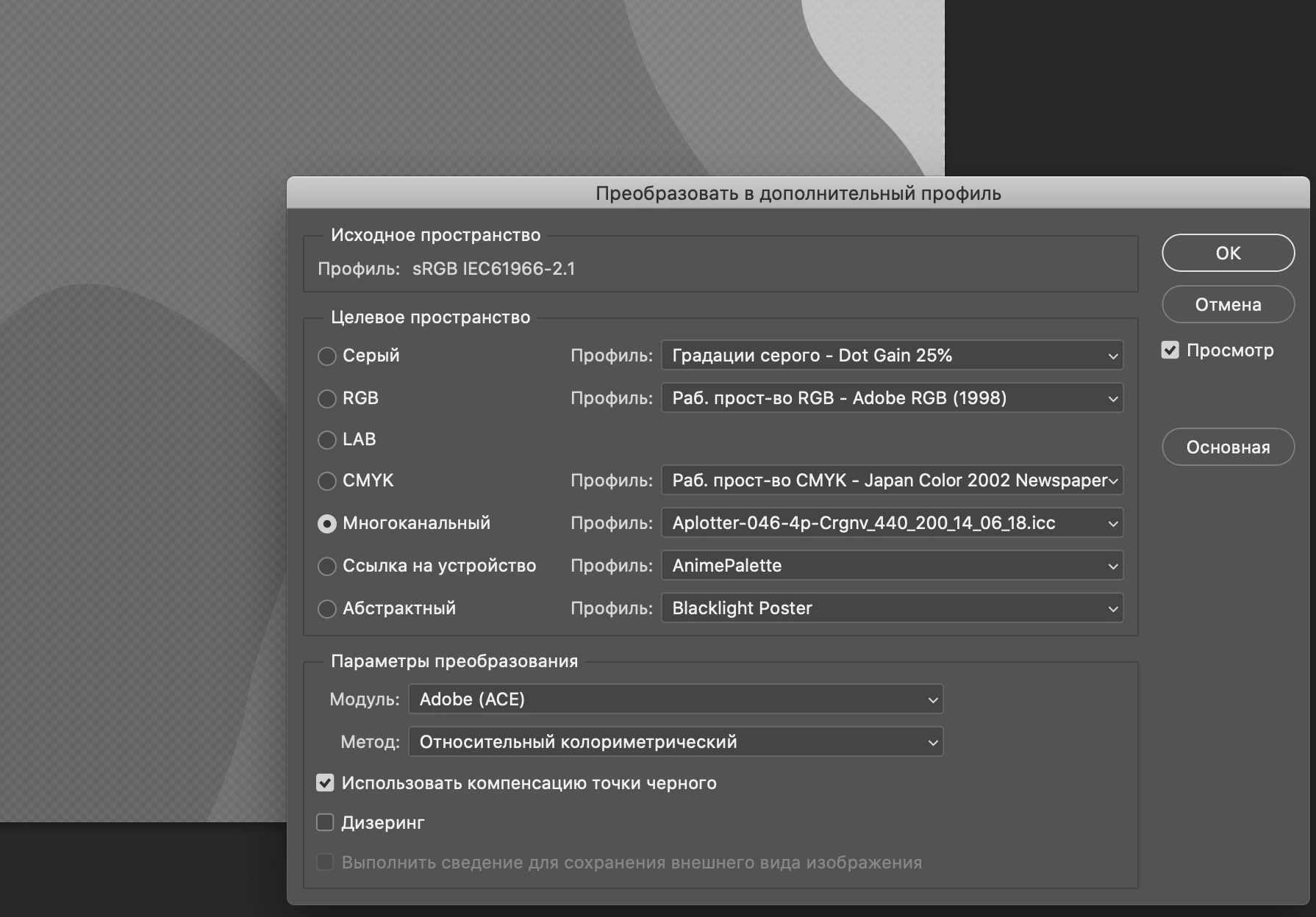

January 30, 2025
На скринах видно развернутую операцию и окно возникающее при выполнении операции. На одном видно что при появление картинка серая, хотя выбран многоканальный профиль, при котором она должна быть цветной. На другой картинке видно, что изображении стало цветным, это происходит когда мы просто перевыбераем тот же профиль.
Многоканальный профиль можно взять совершенно любой для проверки, думаю результат будет такой же. К сожалению профиль нельзя приложить к сообщению.

January 30, 2025
»The screenshots show the expanded operation and the window that appears when the operation is performed. On one of them, you can see that when the picture appears, it is gray, although a multi-channel profile is chosen, in which it should be colored. In another picture, you can see that the image has become colored, this happens when we simply reselect the same profile.
You can take a multi-channel profile absolutely any for verification, I think the result will be the same. Unfortunately, the profile cannot be attached to the message.«
