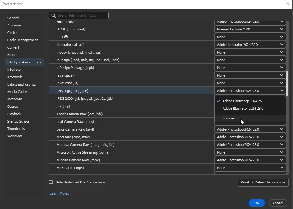

@FRANCISCO28613770utl8 in Bridge, go to Edit > Preferences > File Type Associations, you can associate files to Photoshop version 25.0 from there, if it's not listed, just click on the browse button and navigate to C:\Program Files\Adobe\Adobe Photoshop 2024 and then select Photoshop.exe

Hola Ged, gracias por contestar, eres muy amable.
He revisado la configuración y la tengo tal como veo en la pantalla, sigue haciendo lo mismo.
