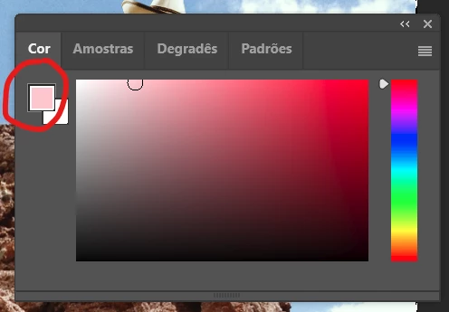

Na janela "COR" você sem querer clicou na cor de baixo, por isso agora o conta-gotas vai para a cor de baixo.
Basta dar ' clique no quadrado da cor de primeiro plano (cor de cima) que o conta-gotas voltará ao normal.

Mas tem que ser no quadrado do primeiro plano na janela, de COR, não no da barra de ferramentas.
podes perceber quando clicas na janela de cor UMA VEZ APENAS, que ele move uma pequena moldura pra o quadrado de cima e para o quadrado de baixo, de acordo com aquele que você clica.
O que ficar com a moldura é o que a ferramenta vai entender como padrão. É só 1 click, não dois.
