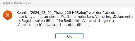

Hallo,
wenhn ich Bilder von LR Clasic an PS über den Kontext (rechtsklick Maus) Bearbeiten in übergeben möchte, kommt die Fehlermeldung "Konnte xy.dng weil der Platz nicht ausreicht, um es an diesen Monitor anzudocken. Versuche, "Dokumente als Registerkarten öffnen im Bedienfeld Voreinstellung> Arbeitsbereich auszuschalten nicht öffnen.
Das passiert immer, wenn ich ein 2. Bild als LR in PS öffnen wird. Sicherplatzprobleme habe ich nicht.
Ich habe Win 11 und einen Leistungsstarken PC. Jemand eine Idee woran es liegenb könnte?
Vielen Dank.

Habe das selbe Problem (aktuelle Lightroom Classic und Photoshop Version). Schon etwas gefunden woran es lag?
December 28, 2024
Hallo,
ja.
Es liegt am Vollbildmodus.
Z.b. wenn man zwei Monitore mit hoher Auflösung hat oder zwei Monitore mit unterschiedlichen hohen Auflösung hat ist der Speicher bei der Übertragung ( je nach Leistung des PC) nicht ausreichend.
Lösung: LR im Fenstermodus laufen lassen.
Dann geht's

Hallo Stefan,
vielen Dank für die rasche Antwort.
Interessanterweise habe ich nur ein Display an meinem PC (einen TV). Lightroom habe ich lediglich auf maximaler Fenstergröße laufen, so auch Photoshop. Mir ist zudem aufgefallen, dass insbesondere RAW-Dateien betroffen sind. Wenn ich eine TIFF oder JPG-Datei in Lightroom zu Photoshop schicke, wird diese ohne Murren geöffnet.
Schon komisch. Ich weiß nicht wie ich das mit den RAW-Dateien machen soll. Vielleicht findet sich ja noch jemand, der einen weiteren Lösungsvorschlag hierzu hat?
