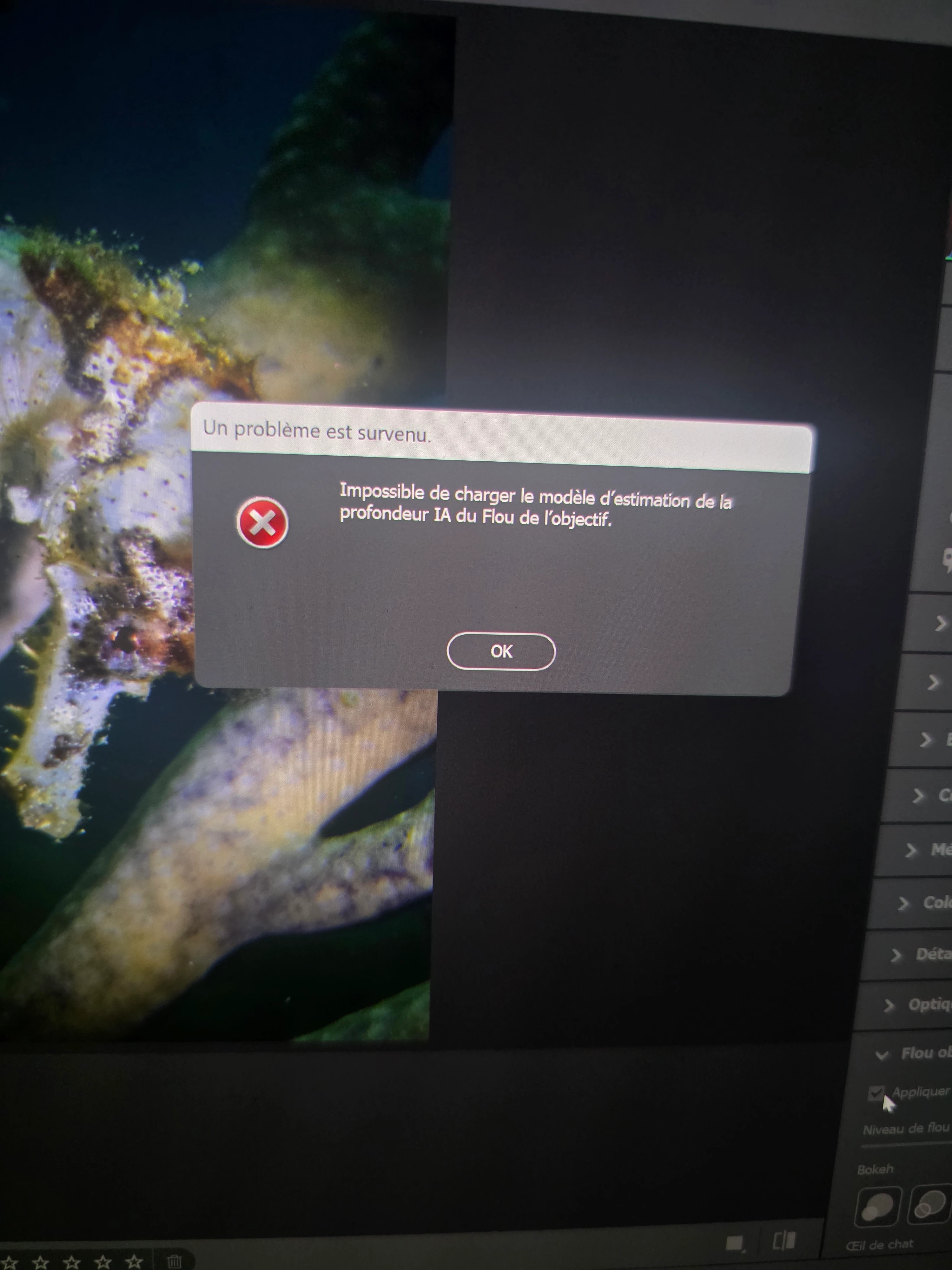

Bonjour,
Je rencontre un problème avec le flou de l’objectif IA dans Photoshop / Camera Raw.
👉 Contexte :
- PC : HP Spectre x360
- CPU : Intel Core Ultra 7 155H
- RAM : 32 Go
- GPU : Intel intégré (pas de carte NVIDIA)
- Windows 11
👉 Problème :
Lorsque j’utilise la fonction “Flou de l’objectif” avec IA, j’ai systématiquement le message :
«“Impossible de charger le modèle d’estimation de la profondeur IA du flou de l’objectif.”»
👉 Ce que j’ai déjà testé :
- Désactivation / activation GPU
- Mise à jour des drivers Intel
- Suppression du cache Camera Raw (%appdata%\Adobe\CameraRaw)
- Suppression des dossiers ModelSupport / ModelZoo
- Réinitialisation complète de Photoshop
- Réinstallation propre de Photoshop
- Test avec plusieurs versions (récentes + anciennes)
- Vérification de la connexion Adobe
- Test sur différentes images
👉 Point important :
- Les autres fonctions IA fonctionnent (ex : “Sélection du sujet”)
- Seule la fonction flou de l’objectif IA ne fonctionne pas
Auriez vous une solution ?
Je tiens à préciser que cela marchait, mais du jour au lendemain, cela ne marchait plus...
Merci d’avance pour votre aide, très bonne soirée 🙏

    Bonjour,
    Merci beaucoup votre aide !
    Voici le fichier.
    j’ai ensuite fait toutes vos demandes, mais sans succès. Photoshop Beta m’indique pareil également.

    Apr 9, 2026 10:15 AM UTC
    Hey, ​@lucasdestouches. Welcome to the Photoshop Community. I'll help you figure this out. Please share the system info from Photoshop Help > System info > Copy & paste into a text document > upload & attach here.
    Clear the GPU info & Logs location on Windows is %APPDATA%\Adobe\CameraRaw. A shortcut to get to this folder on Windows is:
    • Press the Windows + R
    • Enter %APPDATA%\Adobe\CameraRaw
    • Rename the GPU & Logs folder in this directory by adding .old at the end. (GPU.old & Logs.old)
    • Launch Photoshop & Camera Raw again.
    Also, please test and confirm if the issue exists with Photoshop (Beta). You can get Photoshop (beta) from the Creative Cloud > Apps tab > Beta Apps section.
    Thanks!

    Ged_Traynor
    Apr 10, 2026 1:00 PM UTC
    ​@lucasdestouches did you try the suggestions that ​@Sameer K mentioned above, also try updating your GPU driver
    Driver date:2025-01-23
    Driver age:15 months
    https://www.intel.com/content/www/us/en/support/detect.html
