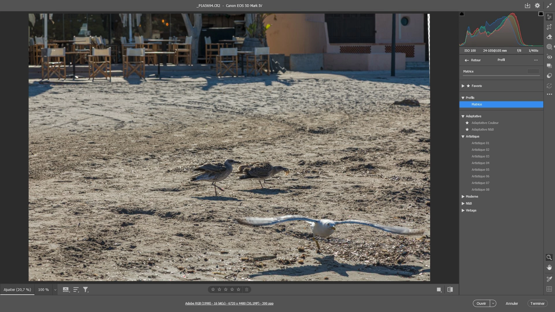

Bonjour Leoschimmel
Merci pour votre réponse. J'ai réinstallez Camera Raw via Créative Cloud : rien n'a changé comme montré sur l'image jointe.
annick sutterAuthorCorrect answer
Aug 13, 2025 3:11 PM UTC
Bonjour Leoschimmel,
La mise à jour de Camera raw (17.5) que je viens de faire à tout remis dans l'ordre. Merci de votre coopération.

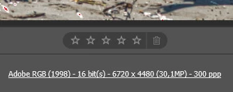

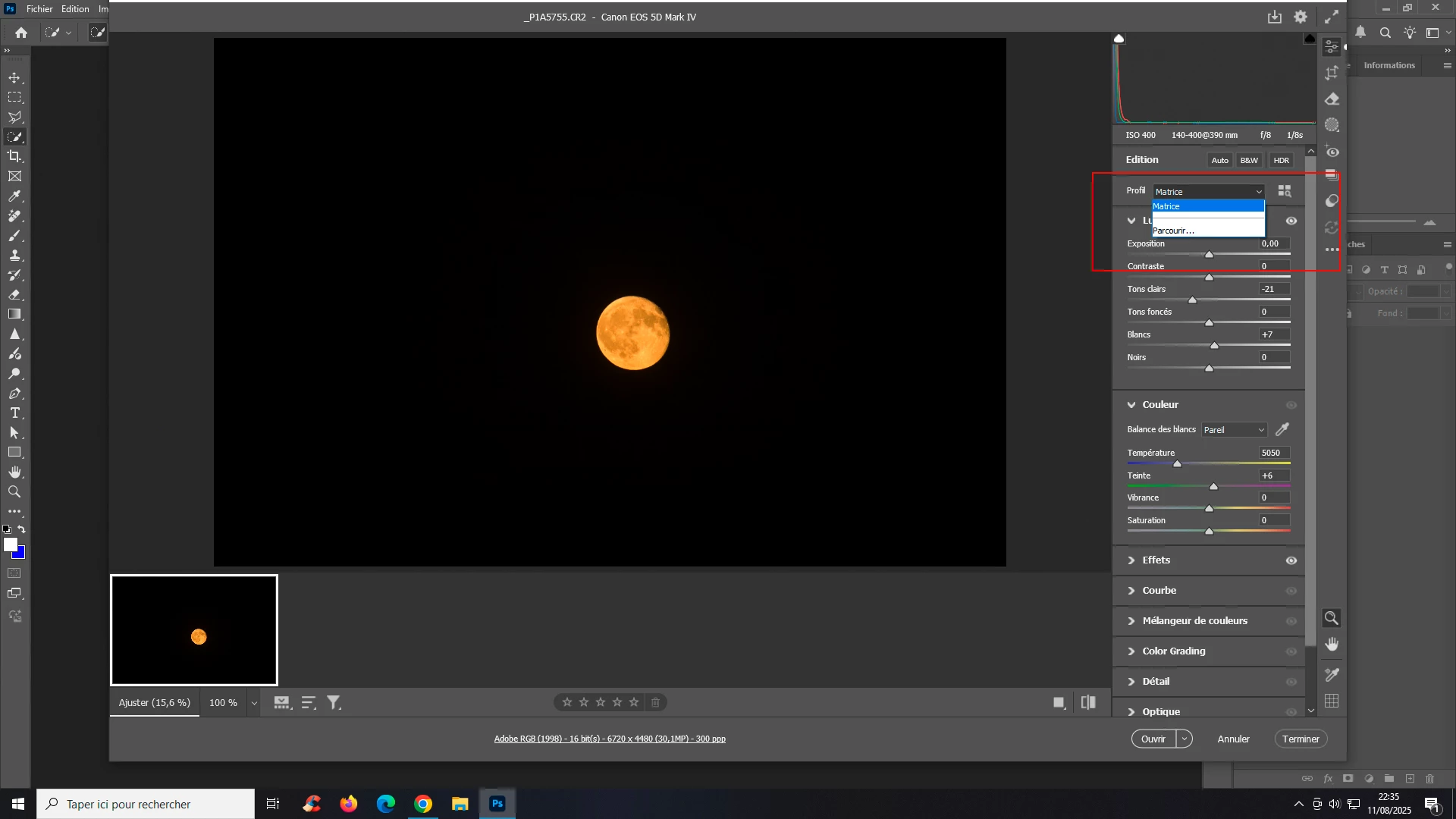

Aug 8, 2025 1:09 PM UTC
@Sameer K
Bonjour Sameer,
Je vous joins les caractéristiques techniques de mon système ainsi que 2 copies d'écrans pour illustrer le problème. Il s'agit des profils colorimétriques des photos et non des profils de correction d'objectif. Je ne peux plus choisir par exemple PROPHOTO ou ADOBE RGB98 lorsque je développe mes raw dans camera raw. Dans la rubrique profil, il s'affiche "Matrice" (image PB profil) et lorsque je clique sur Matrice (image Suite matrice), j'ai un certains nombres de profils qui ne correspondent pas à ce que je souhaite. Je travaille en Raw, 16 bits.
Cordialement.
Per Berntsen
Aug 8, 2025 3:30 PM UTC
The profiles listed directly below the histogram are camera profiles that determine how the image is rendered initially.
There should normally be a list of Adobe profiles (Adobe Color, Adobe Standard, etc.) as well as a list of camera matching profiles.
I have seen one or two reports of a "Matrix" profile appearing for Canon cameras, but no reason or fix for it.
Try resetting the Camera Raw preferences as suggested by @Sameer K above.
Pressing Ctrl + Alt will not work – press the Control key only.
quote
I can no longer choose for example PROPHOTO or ADOBE RGB98 when I develop my raw in camera raw
By @annick sutter
These profiles are ICC profiles (color spaces), and are different from camera profiles.
A raw file does not have a color profile (it's a grayscale file), and needs to to be rendered into a standard color space when it opens in Photoshop. The file that opens in Photoshop is not the raw file, but a new RGB file, rendered from the raw file.
You choose what profile to use by clicking the text at the bottom of the Camera Raw window, and your screenshot shows that it is already set to Adobe RGB.
In the future, please do not attach images, use the Insert Photos button in the toolbar to insert them directly in your posts.
