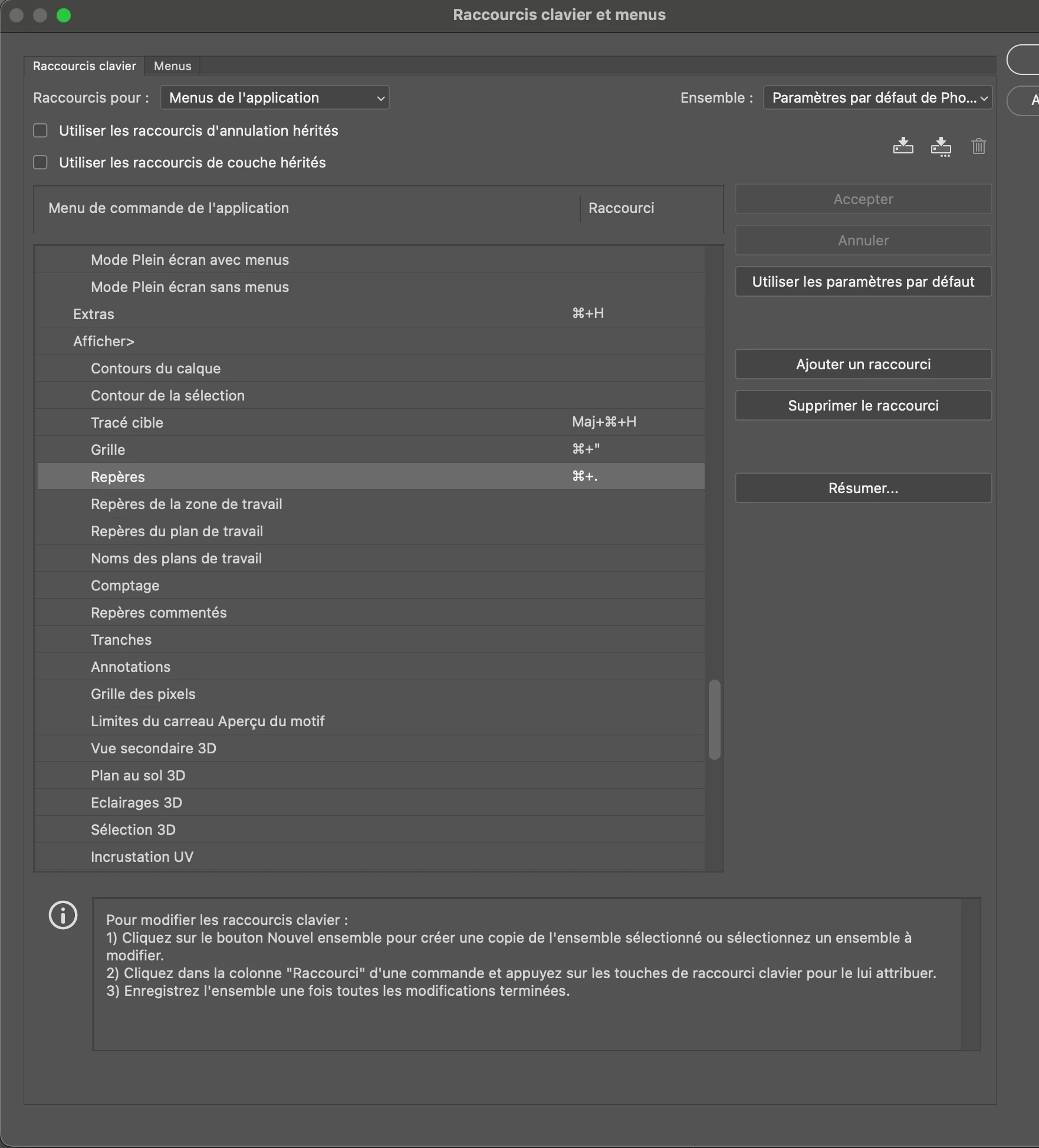

Bonjour Myrtille,
je viens de rencontrer le même problème, mais je l'ai résolu assez vite, voici les étapes à suivre:
Edition - Raccourcis clavier - Edition des raccourcis - rèpères - et tu peux mettre ce que tu veux comme raccourcis.

Bonjour Myrtille,
