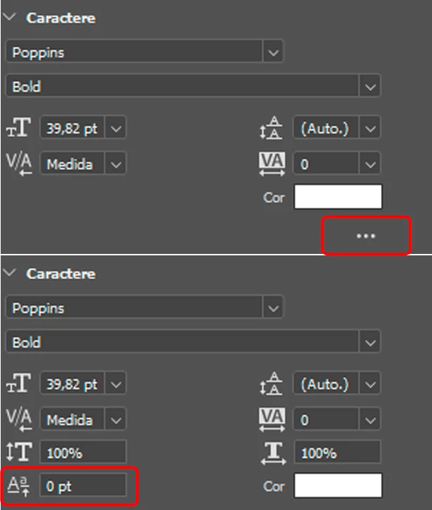

Bom dia! Me bati um monte pra encontrar uma solução pra esse problema.
O deslocamento de linha de base não estava em 0 (zero). Segue o "passo a passo"

Sim! Pensei em tudo, menos isso.
Obrigada. Tenha um ótimo dia.
