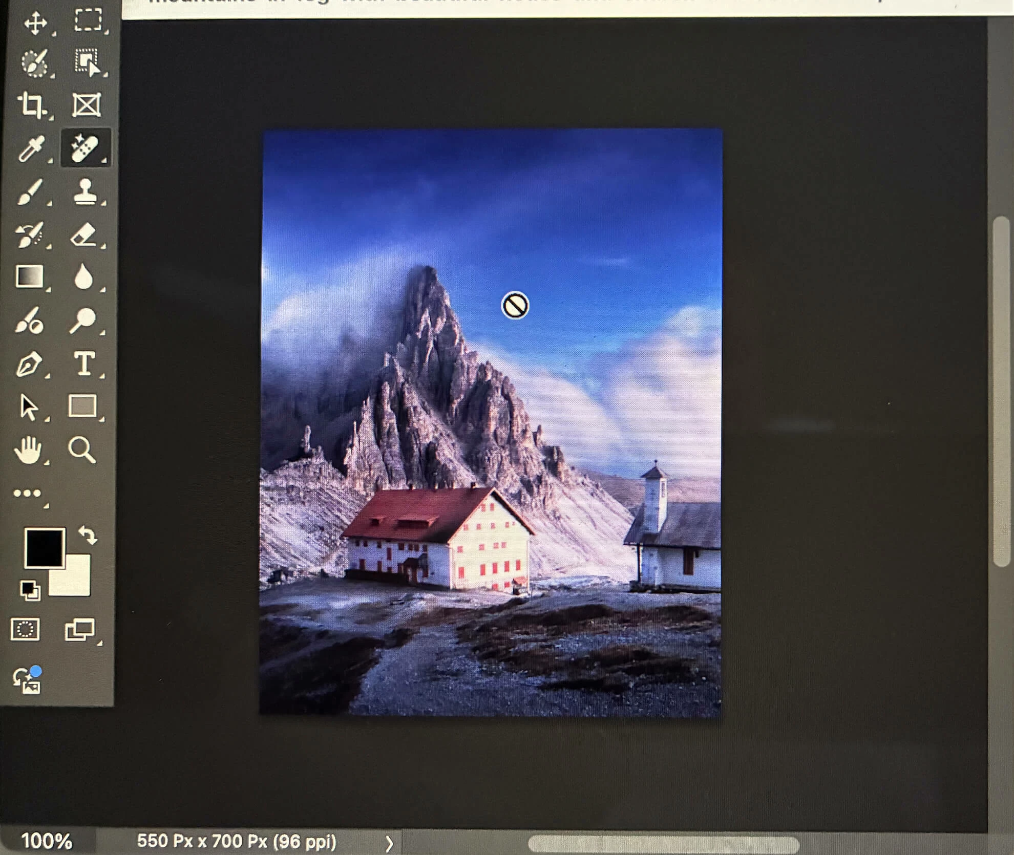

Das "Entfernen-Werkzeug" lässt sich nicht verwenden.
Seit dem letzten Update von Photoshop auf 26.10.0 (Studio Mac) kann ich das „Entfernen-Werkzeug“ (mal wieder) nicht mehr verwenden. Auf dem Bild erscheint ein „Verboten“-Cursor.
Ich habe bereits nach dem Problem gesucht und die Tipps befolgt:
- Beta-Version deinstalliert
- PS 26.10.0 deinstalliert und als einziges PS neu installiert
- Gerarive KI an / aus
- Guthaben für genarive KI ist ausreichgend vorhanden
Die Dateien sind normale JPGs, RGB, keine gesperrten Ebenen oder Einstellungsebenen usw.
Das Problem tritt exakt genauso auf meinem Laptop auf.
Ich hatte das schon einmal, aber es hat sich dann irgendwann von selbst gelöst.
Woran kann das liegen?

Yes, with every image on both computers. On one of them, I removed PS and installed the latest beta version. Everything works fine with that.
A screenshot is not possible because the cursor changed during execution. So here is a photo...

rust-4811Author
Sep 11, 2025 2:59 PM UTC
Hello @Sameer K , after performing a reset as described, a message appeared explaining why the tool cannot be used: Photoshop is running in Rosetta.
Thank you for the tip about the reset.
Is it possible that the tool worked with Rosetta in previous versions?
Due to the use of two export plugins, I always had PS running with Rosetta.
