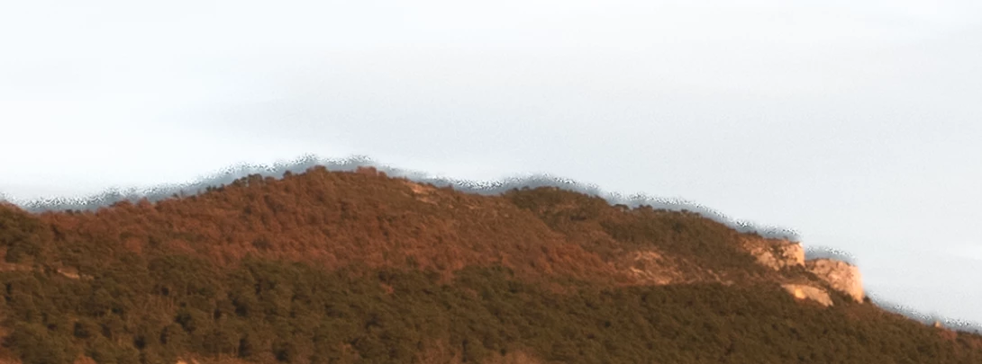

Ca fait un moment que je galère et cherche pourquoi mon filtre camera raw est déplacé lorsque j'agrandi la zone de travail.
Je cherche en vain comment empêcher ça, que le filtre suivre bien l'image à laquelle il est appliqué (je parle bien de filtre et pas de calque de réglage).
Exemple avec une image d'un paysage, un champ, montagne en fond, ciel
  • Ouverture du raw (sans aucune modif dans camera raw)
  • je converti l'image en calque dynamique et j'applique un filtre Camera raw
  • j'applique un masque Ciel et je pousse fort l'exposition pour obtneir un gros contraste avec la montagne (pour bien voir le problème), et je valide sur ok
  • de retour dans Photoshop, Image/Taille de la zone de Travail, cochons Relatif et mettons 100 pixels en hauteur et largeur (ca n'a pas d'importance c'est pour mieux voir le décalage)
  • un fois validé, la crête de la montagne déborde sur le ciel. Le masque du filtre n'a pas bougé, l'image a été décalée

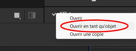

Bonjour,
Vous pourriez ouvrir votre image dans Camera Raw en tant qu'objet.
Dans le panneau calques de Photoshop, vous avez alors un objet dynamique.
En double-cliquant sur sa vignette, vous rouvrez l'image dans Camera Raw et pouvez lui appliquer les réglages souhaités.
Vous pouvez répéter cette opération indéfiniment jusqu'à obtention du résultat souhaité.
Vous pouvez également redimensionner votre image, votre zone de travail sans problème.
En espérant avoir aidé ...
Fred

Je viens de trouver un truc qui cible davantage le problème.
Le problème n'intervient qu'avec le masque Ciel dans le filtre Camera Raw !
Il semble que la détection du ciel s'appui et "reste collée"sur les bords de l'image
Démonstration :
Sélection ciel depuis le menu Sélection dans photoshop puis filtre camera raw = pas de décalage (bon, pas très utile mais c'est un indicateur)
Sélection ciel dans filtre CR, soustraction Forme pour retirer les bords = pb présent
Sélection ciel dans filtre CR, intersection dégradé radial sur une petite zone = pb présent
Sélection Forme dans filtre CR, masquage auto coché, gros pinceau et je couvre tout le ciel = pas de pb
C'est donc pour moi un "bug" de la détection de ciel dans le filtre (ou tous les filtres du coup ?)
