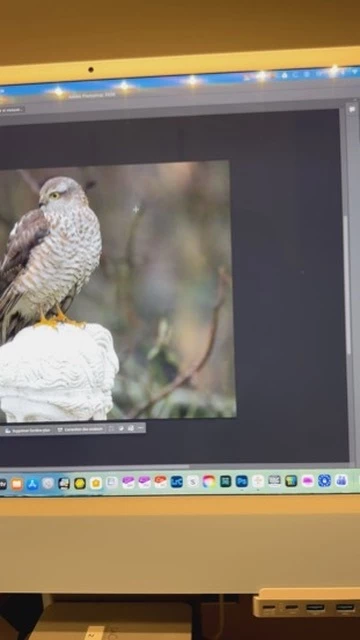

J’ai constaté depuis hier que lorsque je fais un réglage du rayon dans Tons foncés, si je souhaite modifier un réglage dans tons clairs, ou plus bas un des autres paramètres disponibles, mon réglage rayon de tons foncés se remet systématiquement à 0.
Ce qui n’était pas le cas auparavant.
Quelqu’un d’autre a-t’il constaté le même problème?

    Here's a video, along with the system information you requested. As you can see in the video, if I adjust the radius in dark tones, as soon as I change a parameter in light tones, the slider reverts to 0.
    I didn't have this problem before the latest update to version 27.3.0, which has been installed since the end of January.

    Thanks for adding the System info. I can only find an attached screenshot, not a video. Could you please share it again?
    Thanks!
