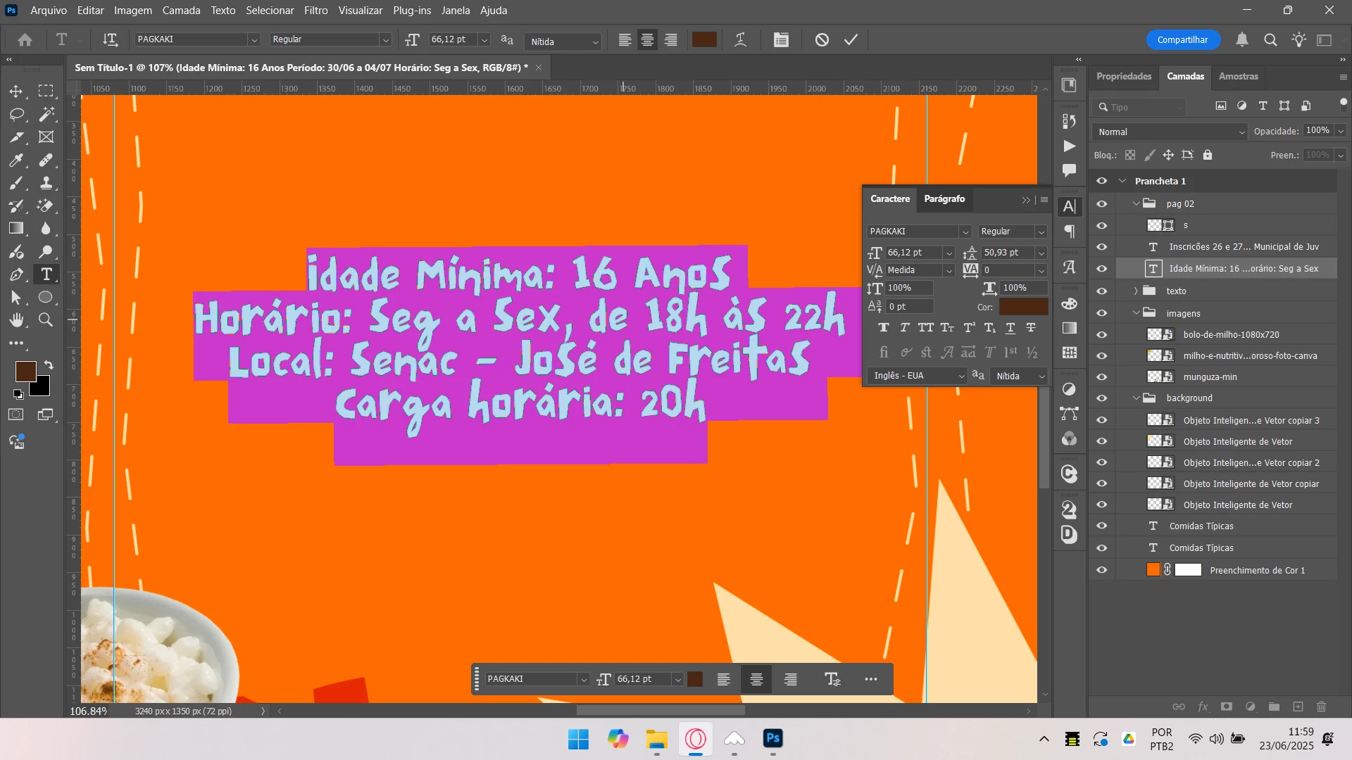

Frequent Crashes and Performance Issues on Windows When Doing Simple Tasks
Os programas da adobe estão quase não rodando no windows, coisa básica como fazer um post 1080x1350, usando o mínimo de recursos, estão complicados de ser feitos, ou os programas consomem muita memória, ou chegam até mesmo travar. Sem nos dar a opção de salvar ou algo do tipo.

jlcria
jlcriaAuthor
Jun 24, 2025 12:11 PM UTC
meu computador é um intermediario entre os tops de linha.
Intel Core i5 13ª geração, Placa de vídeo RTX 3050, 24GB Memória RAM DDR5, 1Tb-SSD.
mas mesmo assim com coisas basicas ele acaba travando demais. e as vezes fecha do nada.
