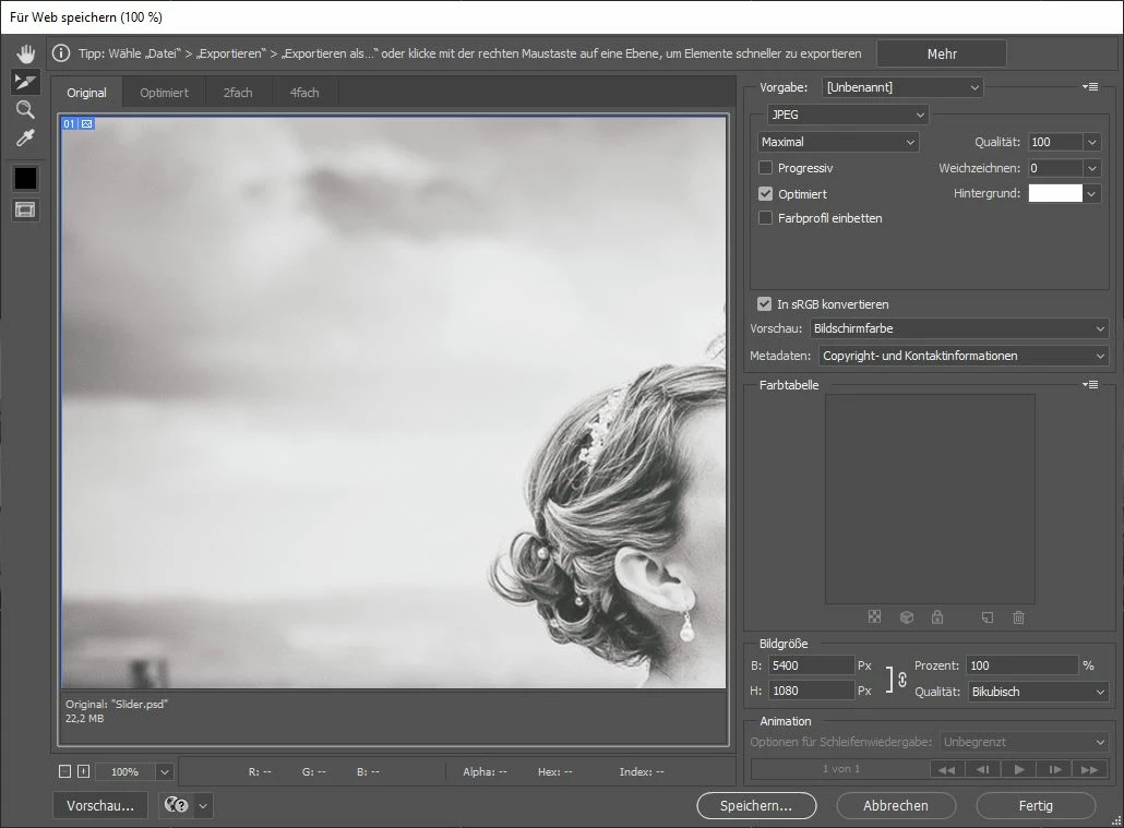

ich habe mir ein Layout in Photoshop erstellt und mit dem Slice Werkzeug in mehrere Teile aufgeteilt.
Ich wollte dann über - Exportieren / Für Web speichern - alle Slices auf einmal exportieren.
Ich habe das Original ausgewählt und JPEG - Maximial eingestellt, anschließend bin ich auf Speichern.
Im Speichern-Dialog habe ich alle Slices ausgewählt, der vorgeschlagene Dateiname zeigt auch die richtige Endung .jpg.
Klicke ich dann auf speichern, werden mir jedoch gifs ausgegeben. Ich habe es auch mit png versucht, auch hier im Speicherdialog die richtige Endung .png, klicke ich auf speichern, wieder nur gifs.
Hat jemand das Problem auch? Mache ich da was falsch?

@Maximilian263401582y8a
Save formats are set per slice, so make sure that each selected slice has the same settings.

Thank you guys, it is definitely not self explaining, but I found the problem with Stephans help.
I assumed that if I just change settings in the main window it should work on all slices automatically, but actually you have to scroll out in the Viewer to see all the slices and with the Slice Tool on the left select all slices before change the settings to jpeg.

I do some tests on my machine and I see partially the same behavior.
For the first test I've create a image with three slices use only .PSD files to insert in the different slices. I also get GIFs instead JPGs
On the second test I create a image with three slices again. But now I insert three .JPG files. Now it creates three .JPGs on Export for web.
With format(s) does your contrent for the slices have?
