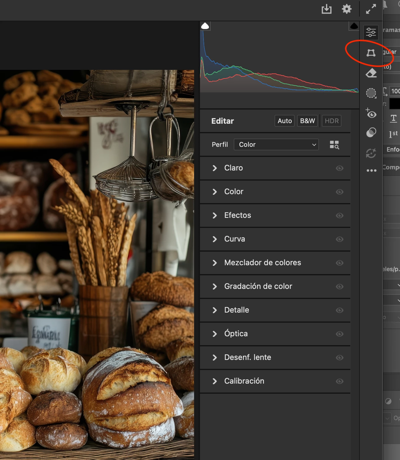

Hola!
Por algún motivo no veo la herramienta cortar / rotar en mi Camera Raw 17.4.2 ni en Photoshop 26.9 ni en la Beta 26.10, y activada en Previsualización de Teconología la casilla "Nueva funciones de IA", en su lugar aparece la herramienta Geometría.
No puedo activarla ni con (R) ni con (C) ni de ninguna otra manera.
Gracias!
Diego

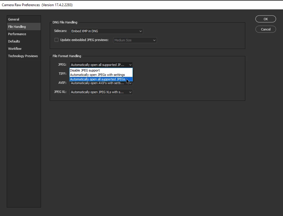

@BochaLeyenda are you opening jpeg images and going to Filter > Camera Raw Filter, you won't see the options from there, you need to enable this option in the ACR preferences and then the images will open with the ACR plug-in and from there you'll see the options
