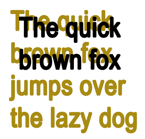

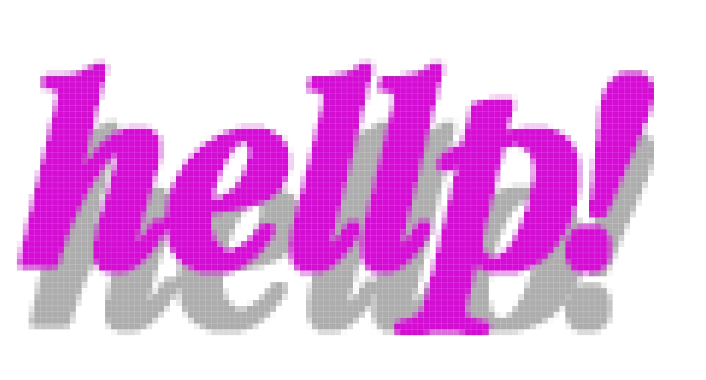

Hello everyone!
In a certain situation, I need to align the text with a different number of lines along the lower border, taking into account the baseline of the text. If i use the values ​​of bounds, boundsNoEffects, boundsNoMask, boundingBox of the text layer, or bounds and boundingBox of the text itself (textKey) (by the way, they are points, I could not adequately convert them to pixels), then they give values ​​that depend on the style of the text. That is, alignment occurs along the boundaries of the letters, but not along the baseline (this causes the text to shift when aligning).

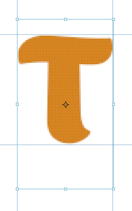

At the same time, i notice that when transforming text layer, we see a transform box that takes into account the baseline of the text (i.e., it does not depend on the style of individual letters).
Is there any way to get these boundaries?

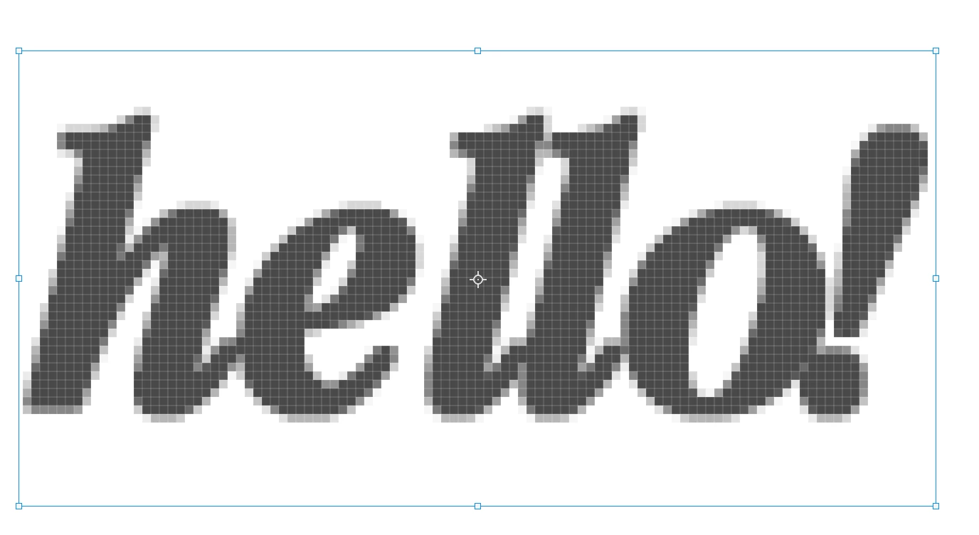

Изначальные координаты границы текста находятся в bounds для textKey.
Их них формируется начальные точки – массив P1.
Функция tranform(p, xx, xy, yx, yy, tx, ty)
Преобразует точки согласно матрице
[x']    [xx yx tx]    [x]    [xx*x + yx*y + tx ]
[y'] = [xy yy ty] * [y] = [xy*x + yy*y + ty]
[1 ]    [0    0   1]    [1]    [           1               ]
После этого P1 содержит координаты точек трансформированной границы.
Это та граница, которая появляется если во время редактирования текста нажить Ctrl.
Массив точек P2 формируется из минимумов и максимумов координат точек, т.е. представляет собой прямоугольник, в который вписан параллелограмм P1.
P2 совпадает со второй границей, которая появляется при трансформации текста через Ctrl+T.

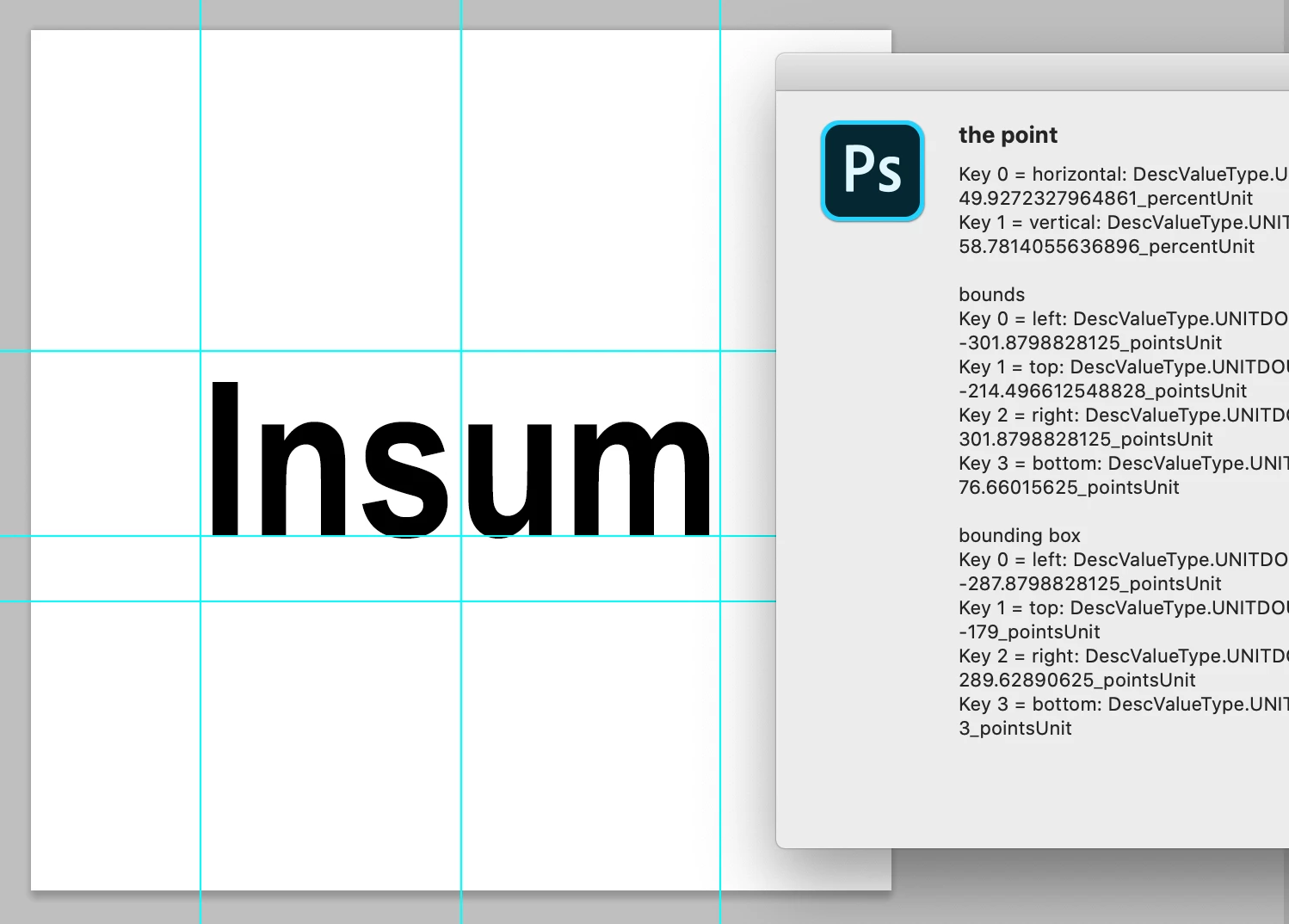

jazz-yAuthor
May 21, 2020
As a result, I wrote such code to get the rectangle of the transformation of the text layer. It works fine, but only for layers with a simple transformation (xx yy):
#target photoshop;
s2t = stringIDToTypeID;
(r = new ActionReference()).putProperty(s2t('property'), p = s2t('resolution'));
r.putEnumerated(s2t('document'), s2t('ordinal'), s2t('targetEnum'));
var docRes = executeActionGet(r).getUnitDoubleValue(p);
(r = new ActionReference()).putProperty(s2t('property'), p = s2t('unitsPrefs'));
r.putEnumerated(s2t("application"), s2t("ordinal"), s2t("targetEnum"));
var exactPoints = executeActionGet(r).getObjectValue(p).getBoolean(s2t('exactPoints')) ? 72.27 : 72;
(d = new ActionDescriptor()).putUnitDouble(s2t('resolution'), s2t('densityUnit'), exactPoints);
executeAction(s2t("imageSize"), d, DialogModes.NO);
(r = new ActionReference()).putProperty(s2t('property'), p = s2t('height'))
var docHeight = executeActionGet(r).getUnitDoubleValue(p);
(r = new ActionReference()).putProperty(s2t('property'), p = s2t('width'))
var docWidth = executeActionGet(r).getUnitDoubleValue(p);
(r = new ActionReference()).putProperty(s2t('property'), p = s2t('textKey'))
r.putEnumerated(s2t('layer'), s2t('ordinal'), s2t('targetEnum'));
var textKey = executeActionGet(r).getObjectValue(p);
var clickPointH = textKey.getObjectValue(s2t('textClickPoint')).getUnitDoubleValue(s2t('horizontal')),
    clickPointV = textKey.getObjectValue(s2t('textClickPoint')).getUnitDoubleValue(s2t('vertical')),
    clickPointHPx = Math.round(clickPointH / 100 * docWidth),
    clickPointVPx = Math.round(clickPointV / 100 * docHeight);
makeGuide(clickPointHPx, 'vertical')
makeGuide(clickPointVPx, 'horizontal')
if (typeIDToStringID(textKey.getList(s2t('textShape')).getObjectValue(0).getEnumerationValue(s2t('textType'))) != 'box') {
    var bounds = textKey.getObjectValue(s2t('bounds')),
        left = bounds.getUnitDoubleValue(s2t('left')),
        top = bounds.getUnitDoubleValue(s2t('top')),
        right = bounds.getUnitDoubleValue(s2t('right')),
        bottom = bounds.getUnitDoubleValue(s2t('bottom')),
        transform = textKey.hasKey(s2t('transform')) ? textKey.getObjectValue(s2t('transform')) : null,
        xx = transform != null ? transform.getDouble(s2t('xx')) : 1,
        yy = transform != null ? transform.getDouble(s2t('yy')) : 1,
        xy = transform != null ? transform.getDouble(s2t('xy')) : 1,
        yx = transform != null ? transform.getDouble(s2t('xy')) : 1;
    makeGuide(left * xx + clickPointHPx, 'vertical');
    makeGuide(top * yy + clickPointVPx, 'horizontal');
    makeGuide(right * xx + clickPointHPx, 'vertical');
    makeGuide(bottom * yy + clickPointVPx, 'horizontal');
(d = new ActionDescriptor()).putUnitDouble(s2t('resolution'), s2t('densityUnit'), docRes);
function makeGuide(position, orientation) {
    (d1 = new ActionDescriptor()).putUnitDouble(s2t("position"), s2t("pixelsUnit"), position);
    d1.putEnumerated(s2t("orientation"), s2t("orientation"), s2t(orientation));
    d1.putEnumerated(s2t("kind"), s2t("kind"), s2t("document"));
    (d = new ActionDescriptor()).putObject(s2t("new"), s2t("guide"), d1);
    (r = new ActionReference()).putClass(s2t("guide"));
    d.putReference(s2t("null"), r);
    executeAction(s2t("make"), d, DialogModes.NO);
For more complex transformations, as I understand it, displacements along each axis are additionally indicated (by the way, I could not make such a transformation so that tx and ty change - what is it?):
xx = 0.35280340604376
xy = -0.26049157198293
yx = 0.09027891302419
yy = 0.47847952594196
tx = 0
ty = 0
I approximately understood the principle and even was able to process these displacements for simple cases such as a 90-degree turn, but so far I can’t get any further: I need to somehow take into account all the displacements so that in the end they give the correct transformation box. If someone can help, i would be grateful.

I think you might have been mistaken, for Point Text »bounds« seems to give the dimensions of the »whole« Layer, »boundingBox« the dimensions of the pixel content.
Albeit in relation to the insertion point.
(edited the code)
Screenshot taken at View > 100%
// 2020, use it at your own risk;
if (app.documents.length > 0) {
var ref = new ActionReference();
ref.putProperty(stringIDToTypeID("property"), stringIDToTypeID('textKey'));
ref.putEnumerated( charIDToTypeID("Lyr "), charIDToTypeID("Ordn"), charIDToTypeID("Trgt") );
var layerDesc = executeActionGet(ref);
var textDesc = layerDesc.getObjectValue(stringIDToTypeID('textKey'));
var theBounds = textDesc.getObjectValue(stringIDToTypeID("bounds"));
var theBoundingBox = textDesc.getObjectValue(stringIDToTypeID("boundingBox"));
var thePoint = textDesc.getObjectValue(stringIDToTypeID("textClickPoint"));
var theBounds = checkDesc2 (theBounds);
var theBoundingBox = checkDesc2 (theBoundingBox);
var point = checkDesc2 (thePoint);
alert ("the point\n"+point+"\nbounds\n"+theBounds+"\nbounding box\n"+theBoundingBox)
