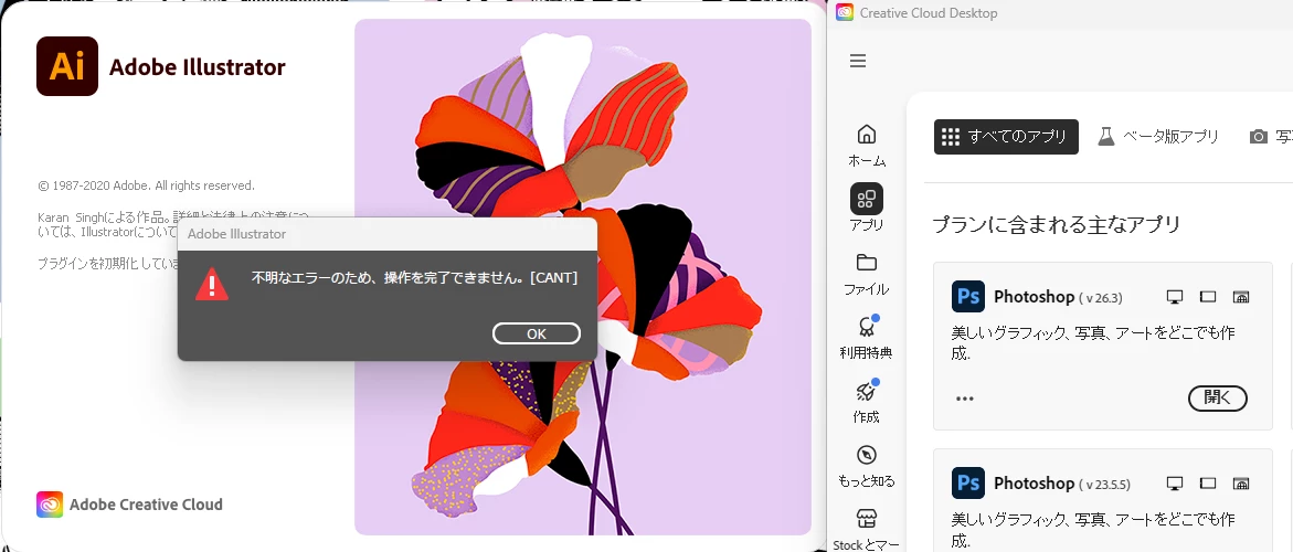

Illustrator Ver.24 startup error occurs when installing Photoshop Ver.26.1 or later.
Windows 10/11
Photoshop Ver. 26.1 or later
Illustrator Ver. 24 (confirmed as 24.3)
When Illustrator Ver. 24 is started with these combinations, an unknown error [CANT] is displayed in Illustrator, and then operations such as creating a new file cannot be performed.

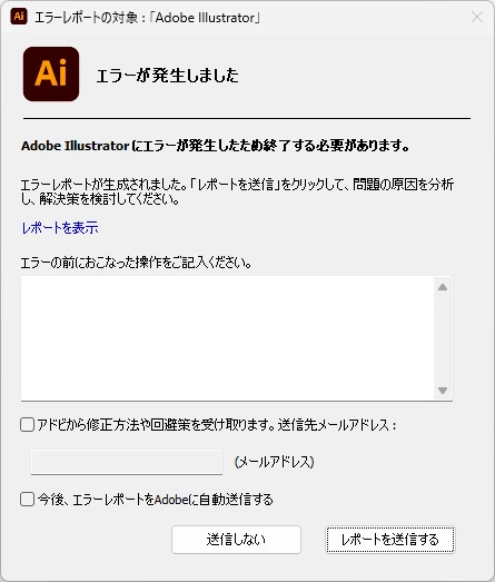

Also, a crash report will be displayed when exiting Illustrator.
This problem does not occur in Photoshop Ver. 26.0 or lower.
The same error does not occur at startup in other versions of Illustrator (Ver. 16 to 29).
This problem seems to be caused by Photoshop.
Although Illustrator is an unsupported version, it is still a problem when an application that should have nothing to do with Photoshop stops working properly.
Original text (Japanese):
Windows 10/11
Photoshop Ver.26.1以降
Illustrator Ver.24(確認は24.3)
これらの組み合わせでIllustrator Ver.24を起動した場合、Illustratorで不明なエラー[CANT]が表示され、その後、ファイルの新規作成などの動作が行えなくなります。
またIllustrator終了時にクラッシュレポートが表示されます。
Photoshop Ver.26.0以下では発生しません。
Illustrator のその他のバージョン(Ver.16~29)においては起動時の同様エラーは起きません。
Photoshopが要因と思われる問題となります。
Illustratorはサポート終了バージョンとは言え、Photoshopとは関係のないはずのアプリケーションが正常動作しなくなるのは問題と言えます。
window10でPhotoshopのバージョン26.1~をインストールするとIllustratorCC2020(24)が起動時エラーが出て正常起動しない

This issue occurs on both macOS and Windows, so it is unlikely to be caused by hardware specifications.
The problem only arises in environments where Photoshop 2025 (v26.1) or later is installed. In such cases, only Illustrator 2020 (v24) displays an error upon startup: “an unknown error [CANT]”.
