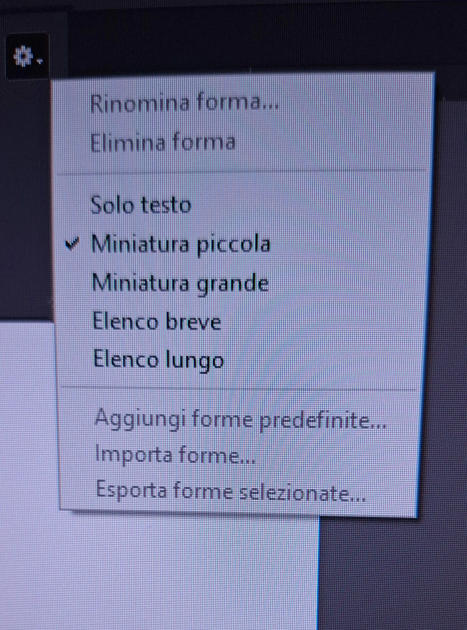

Sto utilizzando Photoshop nella versione 25.12.3. Ho necessità di importare delle forme ma quando vado nell'apposito menù la funzione "Importa forme" non è attiva. Allo stesso modo non sono attive le funzioni: Aggiungi forme predefinite, forme Esporta selezionate, Rinomina forma, Elimina forma.
Come poter risolvere questo problema? Grazie per le indicazioni che potrete darmi.

Ti ringrazio per la tua attenzione al mio problema . Il problema lo ho risolto, era causato dal fatto che nel sistema vi era un numero di forme tali che non  ne consentiva l'importazione di ulteriori. Ne ho quindi eliminate alcune ed ho così potuto importare quelle che mi interessavano.
Una cosa però non comprendo: perchè nella cartella " :\Program Files\Adobe\Adobe Photoshop 2024\Presets " non è presente la cartella "shape"?

Hi @damianof16908542, Thanks for reaching out! If you haven't already, please reference this article on how to import and create custom shapes in Photoshop: https://adobe.ly/4lbg3rH. Let's try the following steps:
1. Open the Shapes Panel: Go to Window > Shapes to ensure the panel is visible.
2. Select a Shape Group: Click on the panel's existing shape group or shape layer. If none exist, try creating a new shape first.
3. Check for Locked or Hidden Layers: Make sure the shape group isn't locked or hidden.
4. Recheck the Menu: The options should become active once a shape group is selected.
If none of these steps work for you, try manually resetting your Photoshop preferences https://adobe.ly/4jV2ewo. And remember to back up your settings before doing the preference reset: https://adobe.ly/4liUSEp
