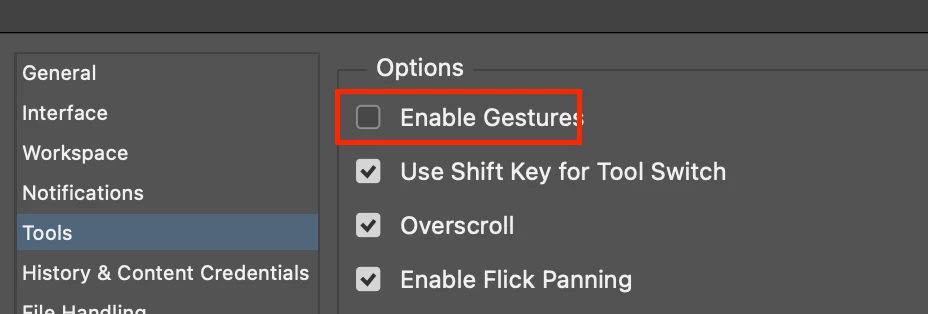

Je viens de voir que c'est le plug in Wedia qui pose un problème. Je l'ai désinstallé et tout remarche bien.... Je leur enverrai un message dans la semaine pour leur dire le soucis...

@yannick.o are you saying the issue is only happening on older files? Have you tried doing a save as and overwriting the old file? What version of PS are you running?
For the zoom issue - check your settings/tool section to make sure "Enable Gestures" is on.
If it's off (shown below) trackpad functions will be limited.

Je suis sur Photoshop 26.11
Quand je cré un nouveau document, je peux déplacer des bloc, mais dès que j'ouvre un ancien fichier je en peux plus rien bouger sur l'ancien, ni le nouveau document...
La fonction zoom ne marche pas sur mes anciens documents et je ne peux toujours pas déplacer le moindre élément sans faire édition, transformation. J'ai réinitialisé les préf... Vraiment étrange (ça fait 30 ans que je travaille sur photoshop et là, je bug)
Quand je referme l'ancien document, je peux à nouveau bouger les éléments sur mon nouveau doc...
